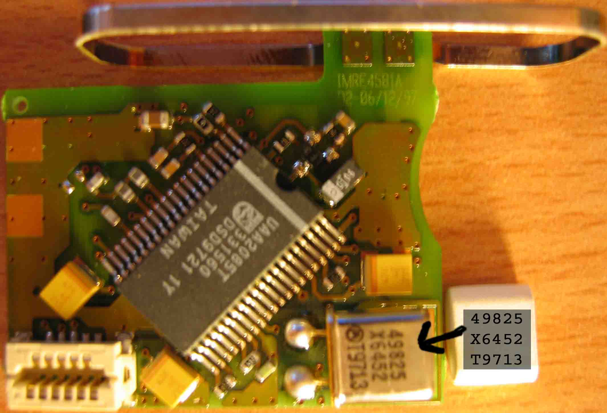

    hat jemand ahnung von Empfangsplatinen für den Motorola Scriptor?
    Ich habe eine Platine, weis aber nicht auf welchem Band die läuft 2m oder 4m. Ich hänge mal eine Bild an diesen Eintrag. Wenn jamand weiß ob die Platine 2m oder 4m ist kann mir das ja mal schreiben.

    steht auf der Oberseite des Quarzes keine Frequenz ?

    hm der skriptor ist doch ein dme.
    DME=2m
    DME=2m
    nett gedacht aber der scriptor ist auch im 70cm band als TelMi eingesetzt worden.
    Daher versch. empfängerplatinen
    Nein nur das was ich noch mal daneben geschrieben habe.
    Sonst stand nichts auf dem Quarz.
    Steht doch drauf:
    48925 = 48,925 MHz
    Der schwingt dann auf der 9. Oberwelle und empfing auf 448.425 MHZ die Telmi-Nachrichten.
    Also ein 70cm-Board und somit Edelschrott.

    Wenn ich den Quarz durch einen 2m Quarz ersetzte, Empfängt die Platine dann auf 2m oder muss ich mir eine 2m Platine kaufen.
    Wenn ja weiß jemand wo ich eine Kaufen kann?

    ein neues Board ist fällig.
    bekommen tust du es beim Funkhändler deines Vertrauens ;-)
    Hol' dir ein paar angebote ein und vergleiche dann...
