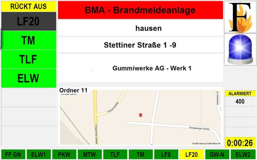

    liege ich richtig mit der Annahme, dass du per UMTS die GPS koordinaten an einen Server schickst und daher siehst welches Fzg. sich wo befindet?
    Ja, genau so.
    Ich poste mal ein paar Screenshots, allerdings ist das hier nicht das richtige Thema. Wenn es hier genug Interessenten gibt, sollte man vielleicht einen eigenen Thread aufmachen, andernfalls per E-Mail weiterdiskutieren.

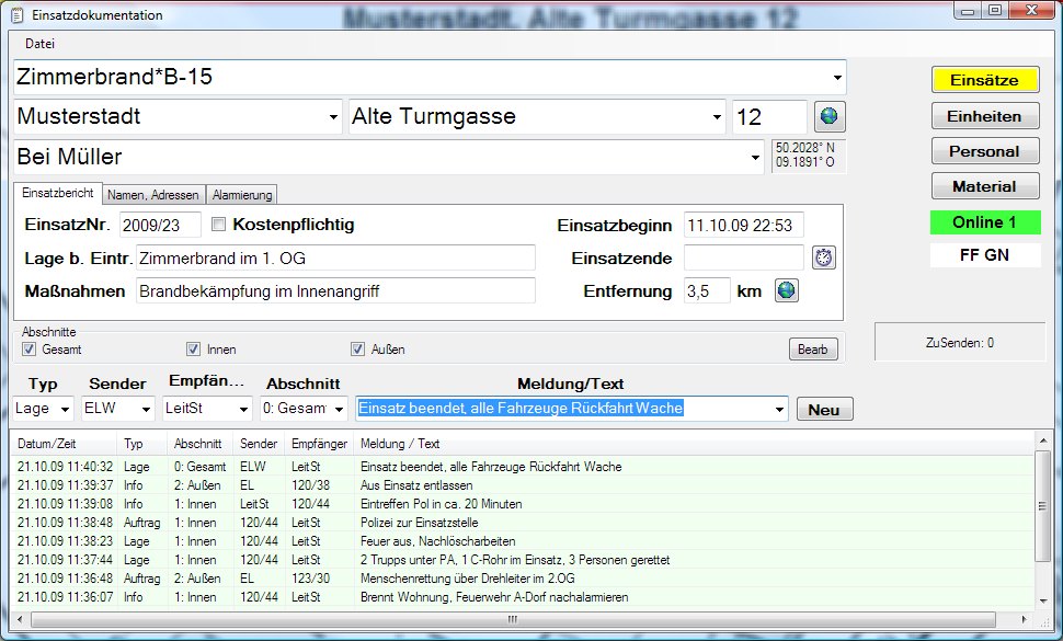

    Also gut, da Timm so freundlich war ein neues Thema zu eröffnen fang ich hier mal offiziell an.
    Aber vorweg: Es geht hier nicht primär um eine 'Einsatzleitsoftware' sondern um Software zur Einsatzdokumentation und Einsatzabwicklung.
    Mein Programm soll so simpel zu bedienen sein, dass es jeder Feuerwehrmann nach 10 Minuten Einweisung versteht und auch nachts um 3 ohne Handbuchstudium bedienen kann.
    Ein Programm, mit dem ich auch meine Routineeinsätze (BMA Fehlalarme, Mülleimerbrände, Tragehilfen) einfach abwickeln kann und schnell dokumentiert habe.
    Das ich auf jedem einfachen Notebook oder Netbook läuft, das man sogar einfach mitnehmen kann, wenn man nur mit einem LF ausrückt.

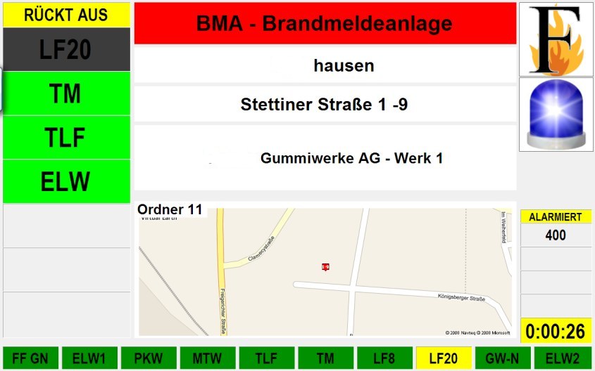

    POCSAG Alarmanzeige
    Dank der FF Bingen kann die zentrale Komponenten der Einsatzanzeige jetzt auch (bestimmte) POCSAG Meldungen verarbeiten und als Alarmanzeige ausgeben.
    Falls hier jemand ebenfalls digitale Alarmierung einsetzt, die Einsatzdoku nutzt und noch eine Alarmanzeige braucht, bitte mal melden!

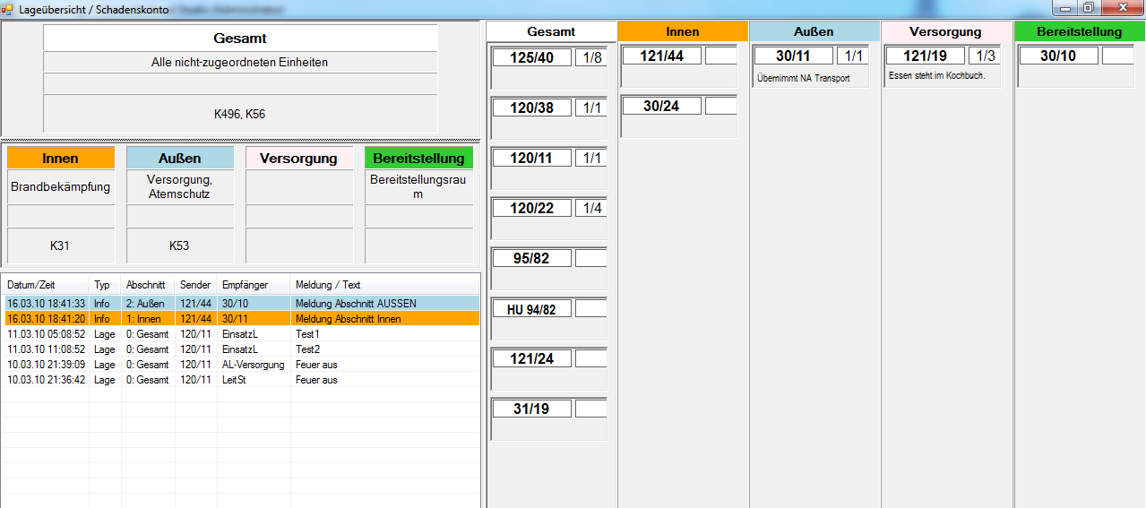

    Update
    Mittlerweile kamen noch die ein oder anderen kleinen Features hinzu.
    z.B. gibt es eine Lageübersicht (Schadenskonto) insbesondere für den Einsatz in der TEL.
    Eine FMS-Anbindung an FMS32 oder Crusader funktioniert und die Zeiten für die Fahrzeuge können auf FMS übernommen oder von hand eingetragen werden.
    ahk
