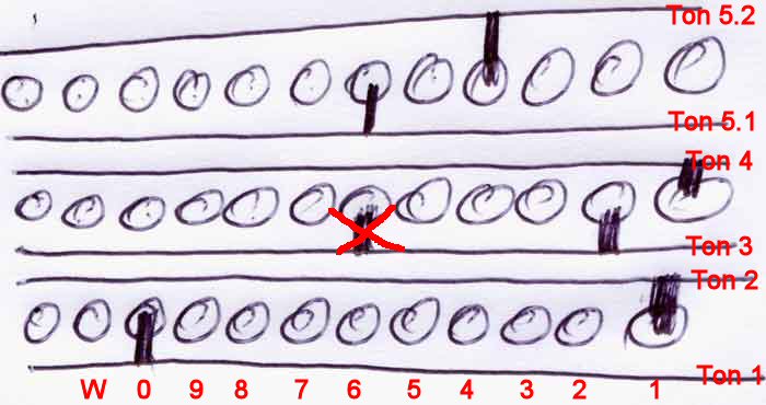

    wer kann mir sagen, mit welchen Schleifen dieser Melder belegt ist. Es handelt sich bei dem Melder um einen BOSCH FME 84.
    Vielen Dank für eure Mithilfe.
    Hier zwei Bilder. Das untere ist die Skizze, meiner Meinung nach sin die Lötbrücken so gesetzt.
    11.12.2001
    1.508
    01216 und wenn die Brücke bei der kleinen 5 auf der kleineren Paltine gesetzt ist auch 01214.
    Bei der 6 bei 01216 bin ich mir nicht ganz sicher, der Stecker schaut ziemlich "verlötet" aus.
    Eine genaue Codieranleitung gibts auf meiner Homepage.
    An Skizze stimmt übrigens etwas nicht: Auf eine Leiterbahn hast du zwei Verbindungen eingezeichnet, das kann aber nicht gehen. Gemäß Foto würde ich sagen, dass die eine durchtrennt ist.
    PS: Skizze und Foto stehen auf dem Kopf :-)

    18.12.2001
    4.989
    Stimme mit Grisu überein.
    01216 und 01214
    Am besten mal das ganze braune Lötfett entfernen.
    Dann sieht man die ganzen Lötpunkte und Brücken besser.
    Gruß Joachim

    Und hier nochmal deine Skizze
