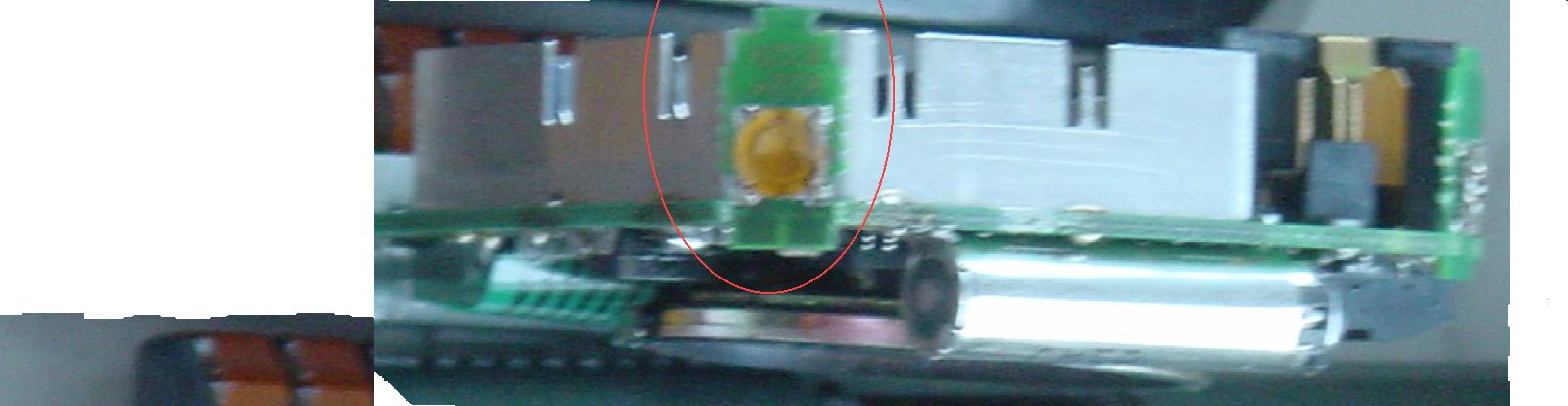

    auf dem Bild (zweiter Beitrag, sorry) ist ein Taster der Quattro Serie fotographiert. Wem sind diese Taster schonmal kaputt gegangen?
    Mir ist eben heute aufgefallen, dass sich das Menü nicht mehr schalten lässt. Nach kurzer Kontrolle ergab sich dann, dass die Kontakte nicht mehr durchschalten.
    Frage, hat jemand solche Kontakt noch übrig oder an einem defekten Quattro die er abgeben könnte?
    Falls ja, gebt mir bitte bescheid.
    Danke im Voraus.

    ....das man den immer vergessen muss.

    die Tastenprints werden des öfteren mal kaputt.
    Du bekommst die Prints im gut sortierten Swissphone-Ersatzteilhandel für ein paar Kröten.

    Gerade bei den 96er Modellen wurden Schalter verbaut, die nicht wirklich lange halten. Bei uns gibts nun immer mehr 96er, die sich nicht mehr schalten lassen. Die Tastenprints sind mittlerweile verbessert worden. Wer mal einen 96 mit einem XLS vergleicht wird merken, das der XLS sich viel einfacher schalten lässt.
    Wir haben uns mal 20 Ersatzprints in die Werkstatt gelegt.
    Kann nie schaden. Damit lassen sich die 96er wiederbeleben. :-)
