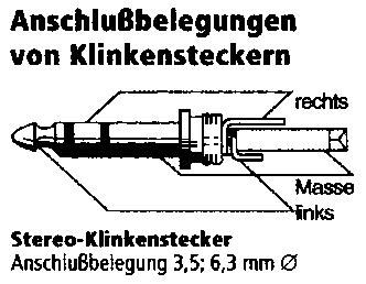

    Also im Klinkenstecker ist die Spitze (Tip) hot also plus
    dann der Zweite Ring cold also minus
    und der rest drumherum Ground also masse

    stellen die zwei steckerteile spitze und zweiter ring nicht die zwei stereokanäle dar? ist so zumindest in einem kabel, dessen stecker ich mal aufgemacht hab. der äussere ring ist für beide kabel dann wohl die masse, da sie zusammen angelötet sind.

    Klinkenstecker
    Ja genau.
    Im Tonbereich Heißt plus (hot) oder auch Right (rot)
    dann Minus (cold) oder auch left (schwarz), und dann gibt es den Masseschirm für beide kabel..

    Also wenn du ein fertig konfektioniertes Kabel hast, das du zerlegst ist der innere, umflochtene Leiter das Signal, außenrum ist die schirmung.
    19.11.2002
    362
    Genau und wenn man ein Stereokabel hat dann sind die beiden inneren Adern Plus und Minus und aussendrum der Masseschirm

    Re: ...
    Ne. Das kannst du so nicht sagen. Es müsste richtig heißen :
    .. wenn man ein Stereokabel hat dann sind die beiden inneren Adern Plus Links und Plus Rechts und aussendrum der Masseschirm bzw Minus.
