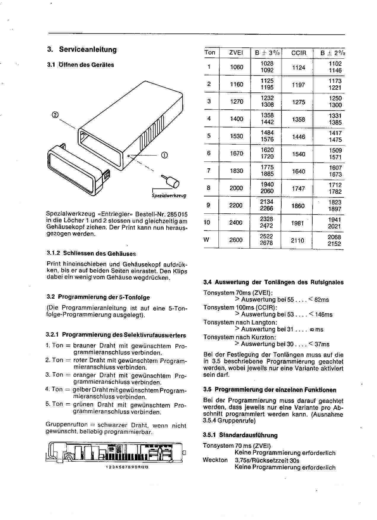

    HI
    Habe mal die Serviceanleitung vom RE 228 in den anhang gepackt.
    Ist glaube ich aber nur ein Teil davon, aber besser als Nix.
    Musste die Datei in 3 teile teilen weil die dateien zu groß sind.
    Grüße Ossi
    PS: @ Daniel, kannst du ja auch in den DL bereich übernehmen.
    Haben bestimmt viele interesse
