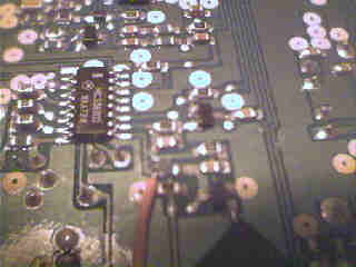

    Bezüglich des MC3361cd
    hab ich da mal ne frage...
    Woher weis ich denn, welches der pin 9 ist? bei mir ist auch dieses IC verbaut und mein Kumopel hat das wie auf dem bild zusehen angelötet. Ist das richtig?
    Gruß Daniel
Hits:	246
Größe:	8,6 KB
    6.356
    Man sieht zwar die Kerbe vom IC nicht, ich denke aber, sie ist an der Seite, wo der weisse Strich zu sehen ist. Wenn das so ist dürfte das Kabel am richtigen Pin dran sein.
