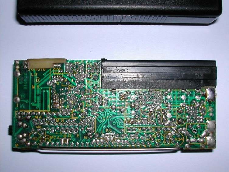

    icch glaube mal, das ich mitlerweile schon einigen Leute mit diesem eigentlich schrottreifen FME auf die Nervern gehe, aber da keine Neuen in Sicht sind habe ich nochmehr Fragen:
    Wo die Drahtbrücke rein soll habe ich gefunden, aber wo kommen der Widerstand und die Diode genau hin? Hänge ein Bild mit an, das von mir aus jeder für irgendwelche Zwecke verwenden darf und natürlich zur Hilfestellung sehr gerne auch drin rummalen!

    Renegade Gast
    Las die Bauteile mal außen vor. Es gibt nur sehr wenige Melder wo diese Modifikation notwendig ist. Beschränk Dich erst mal auf die Brücken würde ich sagen ;)

    543
    Ich habe mal versucht, auf der Platine einzuzeichnen, wo der Transistor und der Widerstand sitzen müsste...
    rote Punke = Transistor
    gelbe Punkte = Widerstand
    MFG
    Martin

    07.01.2004
    199
    Naja gut, wenn es nicht funktioniert werde ich die Bauteile wohl nachbestücken müssen, nen standart BC547C oder muss das was spezielles sein? der widerstand was für nen Wert?
