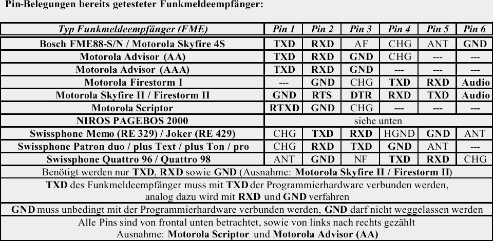

    15.10.2002
    1.682
    Ganz einfach: Einfach die Drähte des Adapters an die Pins des LG anlöten.
    Habe mal ein Pic mit angehangen welches die Klemmbelegung darstellt.
    Die Angaben von Quattro 96/98 gelten natürlich auch für die neueren Melder (M/XL/XLS und XL+/XLS+)!
