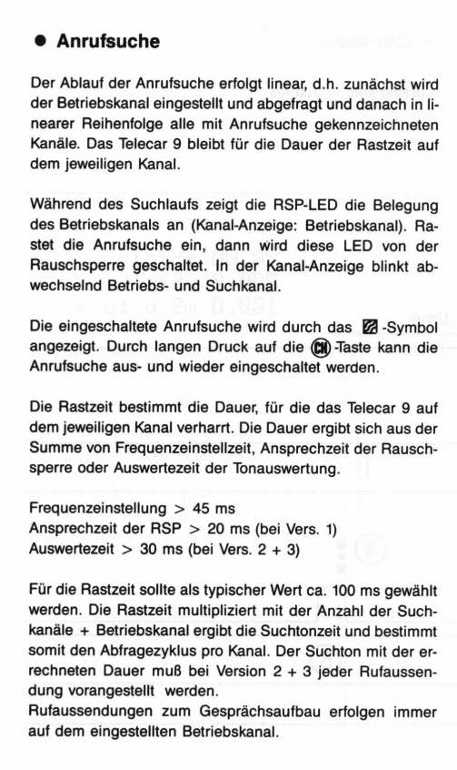

    Also TFK schreibt im Manual, dass der Anrufsuch-Modus (evtl das gleiche wie scan) mit einem langen Tastendruck auf die "CH" Taste ein und aus geschaltet werden kann....
    MFG
    Martin

    Pelikan 199 Gast
    Das ist richtig, setzt aber voraus, dass andere Parameter richtig eingestellt sind.
