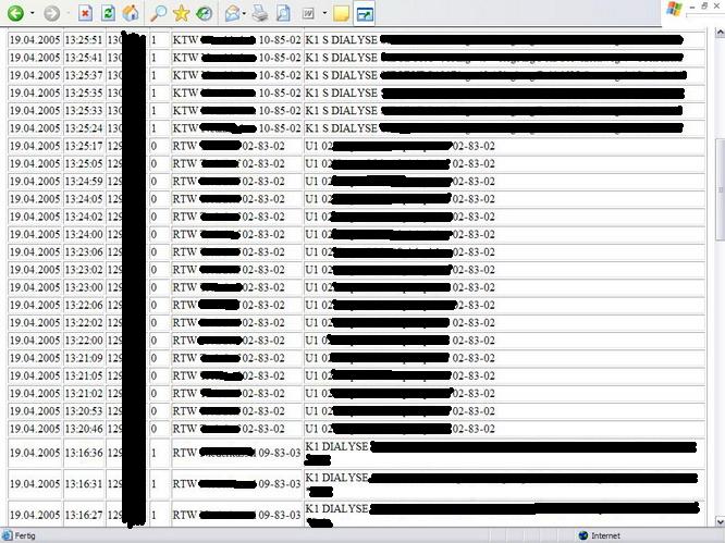

    Hallo Zusammen!
    Ich habe noch mal eine Frage.
    Alles mit der Eintragung in die SQL funktioniert wunderbar, nur habe ich folgende Probleme:
    1. Wenn mehrere RICs direkt hintereinander alarmiert werden Verschluckt mein PC beim eintragen in die DB die 2, 3,... Meldung.
    Kennt jemand dieses Problem?
    2. POC32 filtert alle Feldstärkealarmmeldungen raus und zeigt sie auch selber nicht an. Aber wenn eine Meldung reinkommt und er diese auch ganz ordentlich in die DB kopiert, kopiert er bei jeder Feldstärkealarmmeldung wieder diese Meldung in die DB.
    Das sieht dann in etwa so aus:
    Gruß Reissdorf
    Ja das is bekannt, Poc32 ruft nicht für jede RIC das Programm auf, scheinbar ist POC32 zu langsam!
    Such mal nach $sql = "SELECT id,Uhrzeit,poctext,ric,sub FROM `Pocsag` WHERE ric != '1277599' AND DATE_SUB(NOW(), INTERVAL 31 DAY) < Uhrzeit ORDER BY id DESC LIMIT
    ".$offset.",".LIMIT_NUM." ";
    in deinem Skript und ersetzte '1277599' durch die RIC des Feldstärkenalarms.
