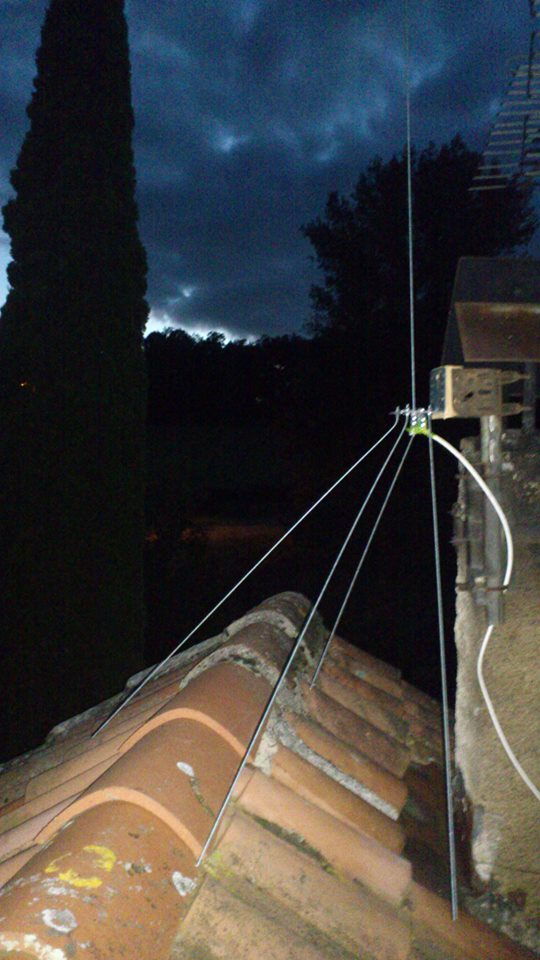

    hallo drExpert, ich habe eind Ground plane gemacht. Kockt mal an! Ich weisse nog nicht ob es funktioniert.

    Sehe ich das richtig das du 75Ohm kabel verwendest?
    Für den Quattro benötigst du aber 50 Ohm Koaxkabel.

    Wahrscheinlich hing da mal seine Sat-Schüssel , da hat der Gute Mann gleich das Kabel genommen :-) LOL
    12.07.2012
    136
    Das wäre natürlich eine denkbare Option :)))
    Wird aber eher schlecht funktionieren denke ich mal.
