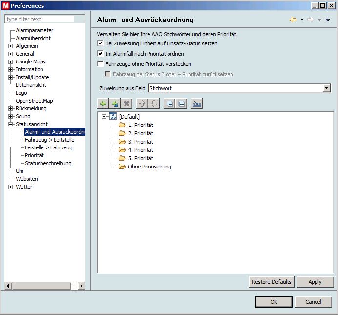

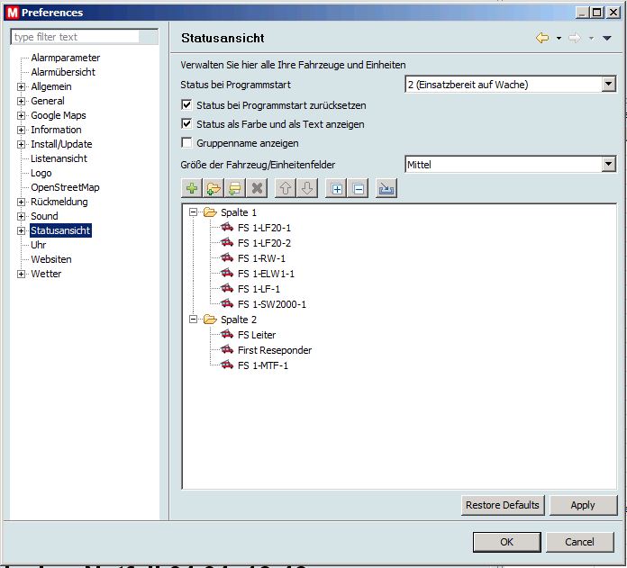

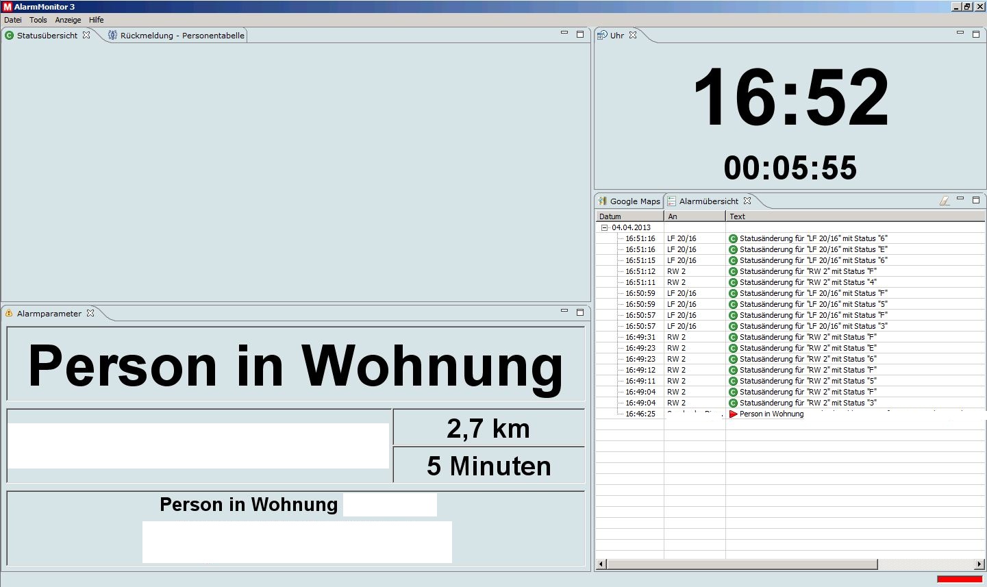

wenn bei mir ein Alarm reinkommt, ist bei mir die Statusübersicht der Fahrzeuge leer!
Vor der Alarmierung werden alle unsere Fahrzeuge richtig angezeigt.
Bekannt?
Gruß Hausen
Nein, die Funktion ist nicht angehackt. Es wird gemeldet das keine AAO gefunden wird, aber eigentlich sollten die Fahrzeuge dann doch normal angezeigt werden, oder?
Gruß Hausen
Hallo firEmergency,
ja habe es jetzt mal einige Einsätze beobachtet und es passiert jedes mal. Ich setzte wohl das 64bit System ein. Habe mal ein paar Screenshots gemacht, falls das weiterhilft.
Gruß Hausen
Oha!
Deine Default-AAO scheint leer zu sein. Deswegen werden keine Fahrzeuge angezeigt. Er findet keine AAO, nimmt die Default, welche aber leer ist.
Lösche diese und füge
a)
Eine neue Default AAO hinzu
Oder b)
Lass die Default AAO gleich weg
Nichtsdestotrotz hätte diese Situation nie entstehen dürfen.
Wie und wann hattest du denn die Default AAO erstellt?
