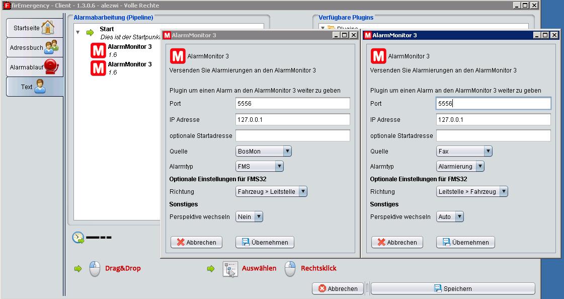

Ich verwende BosMon, Firemergency und AM3 auf einem Windows Server 2003 R2
Ich möchte von BosMon die Staten von meinen Fahrzeugen auf dem AM sehen, dies Funktioniert auch schon Wunderbar, leider wird die Perspektive gewechselt, was Nicht sein soll.
über BosMon sehe ich einen Status 3, wenn die LST ein C an mein Fahrzeug sendet. dieser Soll auf dem Bildschirm angezeigt werden, damit man gleich sieht, welches Fahrzeug fahren muss.
In dem Angefügten bild sieht man Links die Alarmierung über Fax (es wird in die Alarmperspektive gewechselt) und rechts die Statusübersicht. Das soll doch bedeuten, dass bei einem Status die Perspektive nicht gewechselt wird, oder?
