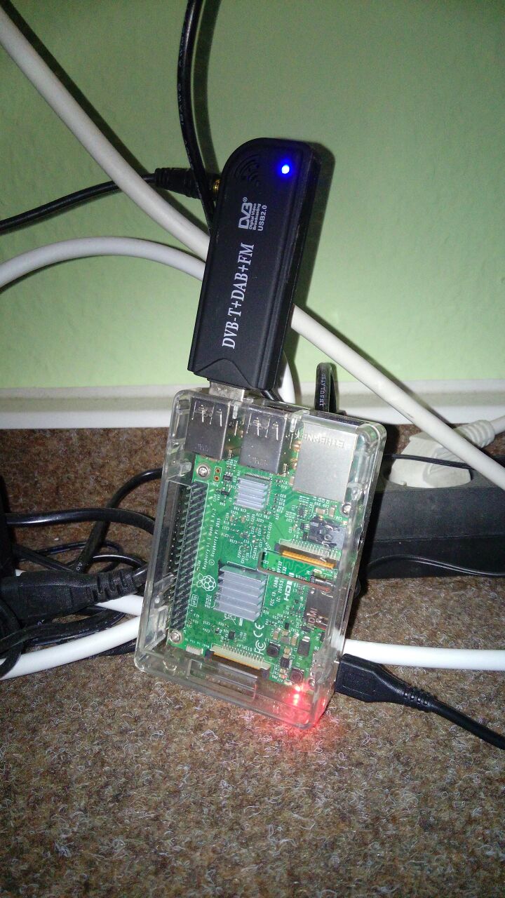

Im Bezug auf Soundkarten kannst du dir mal rtl_fm anschauen bzw. die passenden DVB-T Sticks dazu.
Ist echt eine Günstige und vor allem zuverlässige Variante.
Ich nutze das hier in Verbindung mit nem Raspi schon an 2 Standorten zur POCSAG Auswertung.
Da kann man auch ohne weitere Probleme 4 Frequenzen parallel verarbeiten.
https://www.funkmeldesystem.de/attac...1&d=1490944221
