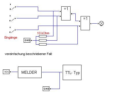

mein "heimzusatz" für den Skyfire 2 soll wenn alarm is die Pins 1 und 3 schalten (potentialfrei geschalteter relaiskontakt)
Nun hab ich anner einen seite meine SPannung von 5 V angelegt an der anderen seite habe ich eben das kabel zum schalten angehängt.
er soll wenn alarm ist also die 5 volt die er bekommt an den TTL baustein der dahinter geschaltet ist abgeben, wenn nicht MUSS da masse anliegen damit der TTL net auf 1 geht (nicht beschaltete eingänge führer ein 1)
ich hab bisher nur pin 1+3 des Dinsteckers belegt muss ich dem Heimzusatz auch noch masse vonn aussen mitgeben??
Ich hoffe ihr konntet mir folgen, schonmal danke für dei antworten!

ich hab mir hier ma die gedanken die ich hab
(hoffentlich nun richtig umgesetzt :) aufgemalt vieleicht wirste ja schlau draus der konkrete fall den ich hier geschildert habe ist der untere.
was daraus nacher wird der obere :)
wenn du was net verstehst, oder ich mich vertan habe zeichne bitte auch schnell mal ne skizze :))

Hab dir mal ein Bildchen eingefügt ....
