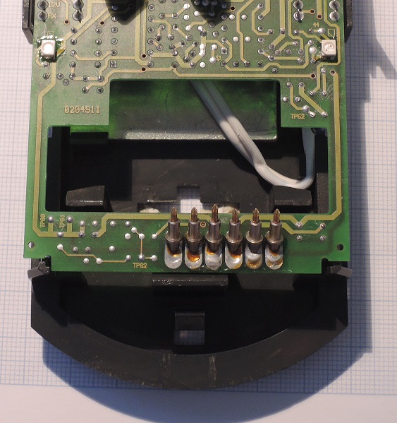

In einer Original Station findet man einen Schalter vor, der die Masse vom Massepin und der Platine trennt.
Also habe ich (da ich eine eigene Station zum Laden und eine zum Programmieren benutze) einfach kurzerhand an meiner, marke Eigenbau Station, den Kontakt zwischen Massepin und der restlichen Platine mit einem Messer aufgeritzt und damit getrennt.
Siehe Anhang blauer Kreis.
Danach hat es wunderbar funktioniert.
(Bitte mit einem Multimeter kontrollieren ob der Kontakt auch wirklich getrennt ist!)

		Programmierstation öffnen
		Hallo Christian,
nein, bei einer Originalen Programmierstation ist dies nicht der Fall.
Dort findet man einen Schalter vor, der genau das macht, nämlich die Masse trennen. Dieser ist dazu da, um die Programmierstation bei Bedarf auch zum Laden benutzen zu können.
Beim Programmieren sollte man dann jedoch diesen Schalter umlegen, da sonst, zB. zum 935, keine Verbindung hergestellt werden kann.
Das, was ich beschrieben habe, ist nur dann von Nöten, wenn man einen Eigenbau anfertigt.

ich habe so eine Ladestation, leider weis ich nicht wo ich da was trennen muss.
Siehe Bild.
