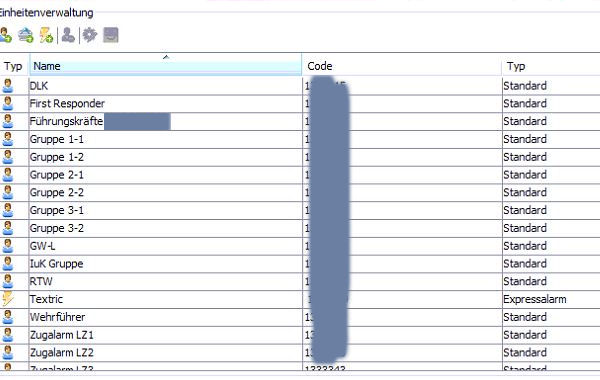

Die Einheiten sind alle angelegt und die Alarmabläufe ebenfalls.

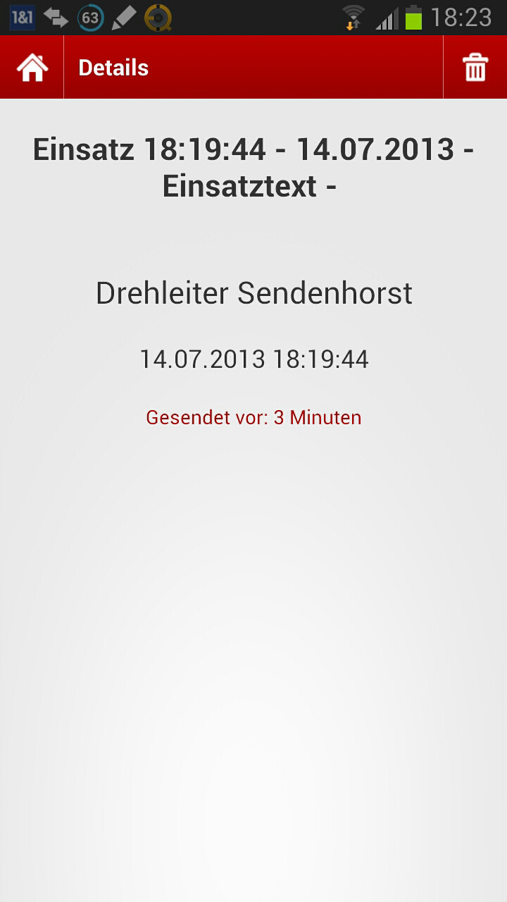

Die Einheiten werden auch alarmiert, es erscheint jedoch kein Alarmtext in den Mitteilungen.

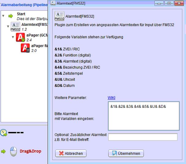

Welche Parameter muss ich den im FMS32 Alarmtext-Plugin eingeben, damit ich hier Stickwort, Ort und Text angezeigt bekomme?
Wie kann ich den Textric in den Alarmablauf aufnehmen????

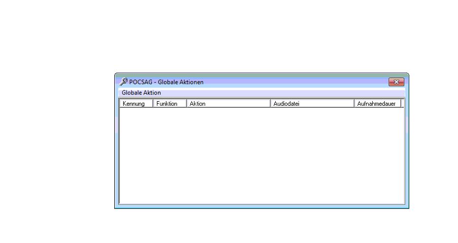

Wie trage ich den Alarmpfad in den globalen Optionen ein?

Ich habe auf der Serveroberfläche einen Expressalarm eingerichtet ( den Textric), und Diesen den Einheiten zugeordnet.
So müsste es doch korrekt sein?
Im Alarmablauf dann die Alarmtexplugins konfiguriert und aktiviert.
Das Alarmtexformat scheint zu sein:
FG - Kleinbrand - Berlin Lutzstraße 15 brennt Mülltonne.
Wie sollte das Alarmtextplugin aussehen?

Ich habe im Alarmablauf als erstes das AlarmFMS32 - Textplugin, siehe Bilder.
Für den Expressalarm - also unseren Textric, habe ich den identischen Ablauf eingerichtet.
Trotzdem wird kein Text angezeigt. :-(

Gestern Abend hatte wir eine Alarmierung und wieder wurde kein Text in den Apps übermittelt.
Anbei das Log des Alarmes.
Ich weiß echt nicht weiter.
