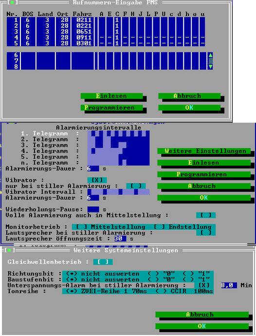

dann mach mal ein Screenshot von deiner Programmierung.
Ok mache ich
Hier mein Screenshot
Blöd das is ja der Uralte.
Hmm, was kannst du bei dem großen C alles eingeben?
So wie ich das grad interpretiere löst er bei Status 1 aus.
Buchstaben und Zahlen.
Aber er soll ja eigentlich auslösen wenn die Leitstelle ein "C" an das Fahrzeug schickt.
Dann müßte in die Spalte mit dem großen C eine 3.
Ok und dann müsste es gehen.
Was muss Uch bei Richtungsbit und bei Baustellenbit.
Danke für die Hilfe werde es gleich mal testen und meine Erfahrungen dann hier posten.
