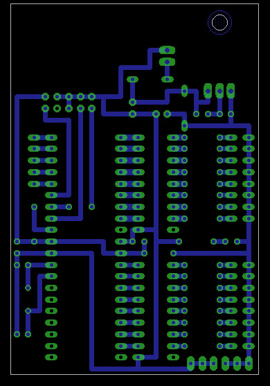

Wie klein (Breite) dürfen die Leiterbahnen maximal sein..?
Hab die Platine im derzeitigen Zustand mal in den Anhang gepackt...
Also das bisherige Layout ist so kein Problem...

Es handelt sich bei der Schaltung um eine programmierbare I/O Schaltung mit
- 16 Ausgängen (mit LED Treiber IC)
- 5 Eingängen
programmierbar durch einen Atmel ATMega32. Die Spannungsversorgung wird durch ein 7805 auf 5V gewandelt.
Das ganze habe ich zur Steuerung der Beleuchtung eines Revell-TLF 16/25 entwickelt.
Ich hänge mal ein .pdf an, dann kannst du gucken, wie es mit der Schaltung aussieht und ggf. mal ätzen oder so ;)

hab das Layout eben mal genutzt um zu vergleichen zwischen den "guten" und den Billigen Leiterplatten... hätte nicht gedacht das es so Unterschiedlich ausfällt.
Zwei kleinigkeiten noch... 1)Ist es möglich die Pads und die Leiterbahnen einfarbig zu machen... möglichst dunkel... dann das Grün wird etwas Überätzt... zumindest bisher, sonst sieht die Platiene schon ganz gut aus.
2) Kannst du makieren wo Pin 1 ist bzw wie rum die ich das Belichten soll... nicht das es nachher spiegelverkehrt geäzt wirt...

Hi Dirk!
Hoffe, dass es so besser ist.
Du guckst quasi auf die Oberseite. Also die Oberseite zeigt zu dir, die Unterseite mit den Lötpads zeigt Richtung Laptop-Deckel bzw. Monitor Rückwand.

halt, stopp.... fehler entdeckt... lade es gleich neu hoch
***edit***
jetzt sollte es passen. hatte vergessen den top-layer auszublenden

Was für eine Eagle Version benutzt du denn. Ich hab die 5.4.0 damit kann man auch eine pdf Datei erzeugen. Dann wird es schön schwarz. Geht über den Menüpunkt drucken.
Bei der Massefläche mach ich immer unter Change (Werkzeugschlüssel) --> Thermals --> OFF.
Damit werden die Bohrungen direkt in der Massefläche integriet.

@Dirk: Habe nochmal eine neue Version in schwarz mit Bohrlöchern online gegstellt... ;)
Das sieht doch mal richtig gut aus.

also die platine ist angekommen, aber irgendwie zu klein...
also das raster passt nicht, sieht so aus, als wenn der das irgendwie beim drucken verkleinert hätte.
gibts da irgendeine einstellung, die ich beachten muss?

Ja es liegt mit ziemlicher Sicherheit am ausdrucken. Wenn man das pdf Dokument aufmacht und auf drucken geht muss man dort bei anpassen der Seitengröße: "KEINE"
auswählen. Bei mir war dort "AUF DRUCKBEREICH VERKLEINER" angewählt. Hab es gerade ausprobiert. Das Layout wird dann viel zu klein ausgedruckt. Kannst es ja ausprobieren. PDF öffnen und dann mal ausdrucken einmal mit der Auswahl auf Druckbereich verkleiner und deine Bauteile auf den Ausdruck halten und einmal mit der Auswahl keine.
Hoffe ich konnte dir helfen.
