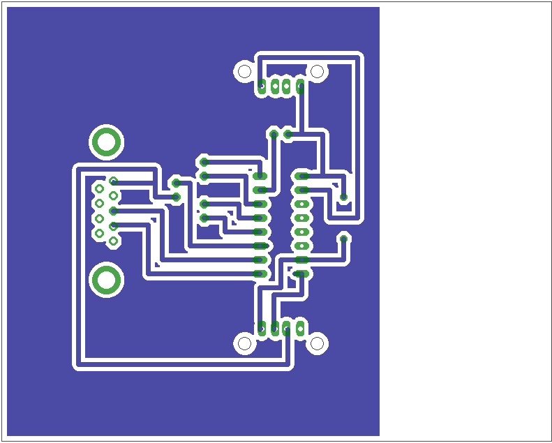

Hallo habe mal ne frage würde es so funktionieren? Achso das ist der IC MAX 232 CPE :: RS232-Driver, DIL-16 von Reichelt. Ich hoffe auf gute antworten. danke mfg D-Heru

der 7805 braucht so 7-8V Eingangsspannung damit er sauber arbeitet. An den 5V vom USB wird das nichts. Man braucht ihn aber auch nicht wenn man die Schaltung mit den 5V vom USB Versorgt.
Danke für eure antworten der soll für mein joker sein ok danke für den tipp dann lass ich den spannungsregler 7850 weg. Würde die schaltung so funktionieren wenn ich sie anschliesse denn fertig gebaut habe ich die. Nochmal ein ahnhang das ist ein datenblatt von den ic max 232Cpe. mfg daniel
Achte bei den Elkos auf Polung, du hast in deiner Zeichnung keine Elkos drin,
sondern "normale" Kondensatoren..
Aber da du ja den Screenshot vom El-KO (Elektronik-Kompendium) hast, hast du
neben dem Bild vom Max232 auch den Schaltplan MIT Polungen.

hallo danke für den tip habe + und - eingemalt aber ich musste ferstellen das ich auf einen 2 mal - habe ich habe ihn eingekerist bitte um ein tipp danke. mfg d-heru
PS. ich habe den Spannungsregler rausgenommen!

hi danke habe da noch was verändert mit plus und minus werde dieses layout gleich mal neu ätzen wegen den spannungsregler den ich rausgenommen habe und dann werde ich es löten danke mfg d-heru
warum neu ätzen?
Wenn du die Platine schon geätzt hast: Kleine Brücke rein und gut ;-)
Was meinst du wie oft mir das passiert das ich noch mal ebend was umschmeisse. Wenn ich dann jedesmal für solch triviale Änderungen immer alles wegwerfen würde, dann währe ich Arm.
Und bei so einem Fall würde ich selbst wenn ich eine Kleinstserie bauen würde das Layout erst einmal bestücken (mit Brücke) und dann die Funktion prüfen und mir dann überlegen ob es Sinn macht das Layout zu ändern oder ob ich es nicht doch beibehalte und nicht doch die 5 oder 10 Platinen so ätze, anstelle das Layout zu ändern, einen neuen Film (bzw. Beleichtungsvorlage) erstellen usw.

Aber als grundsätzlicher Tip zum Layout:
Je nach Möglicher Präzision deines Ätzvorgangs (incl. Vorlagenübertragung usw.)
würde ich auf jeden Fall die Leiterbahnen dicker machen. Ausserdem würde ich die "Nichtbenutzten" Flächen als Masseflächen generieren. Das verbessert die EMV geschichte (Ok, hier nicht so wichtig) ABER vor allem schont es deine Ätzlösung und steigert die Ätzgeschwindigkeit. Denn es muss ja nicht mehr so viel weggeätzt werden.
So richtig schön eckige Leiterbahnen sollte man besser auch vermeiden. Öfter mal auch mit 45 Grad Winkeln arbeiten. In der HF auch mal mit ganz runden Leiterbahnführungen.
Die Kondensatoren zumindest die die direkt "zwischen" den Potentialen liegen würde ich näher an den IC heranziehen. Diese dienen dann als Stütz und Abblockkondensatoren.
(Ok, für deine Schaltung jetzt auch nicht so relevant!)
Gruß zum 2ten
Carsten
hallo danke für dein beitrag hier mal ein foto wie ich meine plantine ätze. Wird das ding laufen hab sie fertig und am rechner dran ich mag mein joker da noch nicht rein stellen. mfg daniel
Dann geh doch erstmal vorsichtig und Schritt für Schritt vor:
1.Schalte die RX und TX, die mal zum Joker gehen sollen, zusammen, starte Hyperterm auf deinem rechner und schau ob die eingegeben zeichen als Echo zurück kommen.
2. an deiner Stelle, würde ich mindestens 100Ohm-Widerstände in die RX und TX-Leitung einschleifen, da die Schaltung mit 5V, der Melder i.d.R. aber mit 3,3V arbeitet
Ebenso würden die Widerstände bei RX/TX-Vertauschung eventuell verhindern, dass der Joker sofort defekt geht.
Grüße vom Murxer
Drei mal hoch habe die schaltung einfach getestet habe sofort eine verbindung mit mein joker bekommen danke es hat geklappt. mfg daniel
