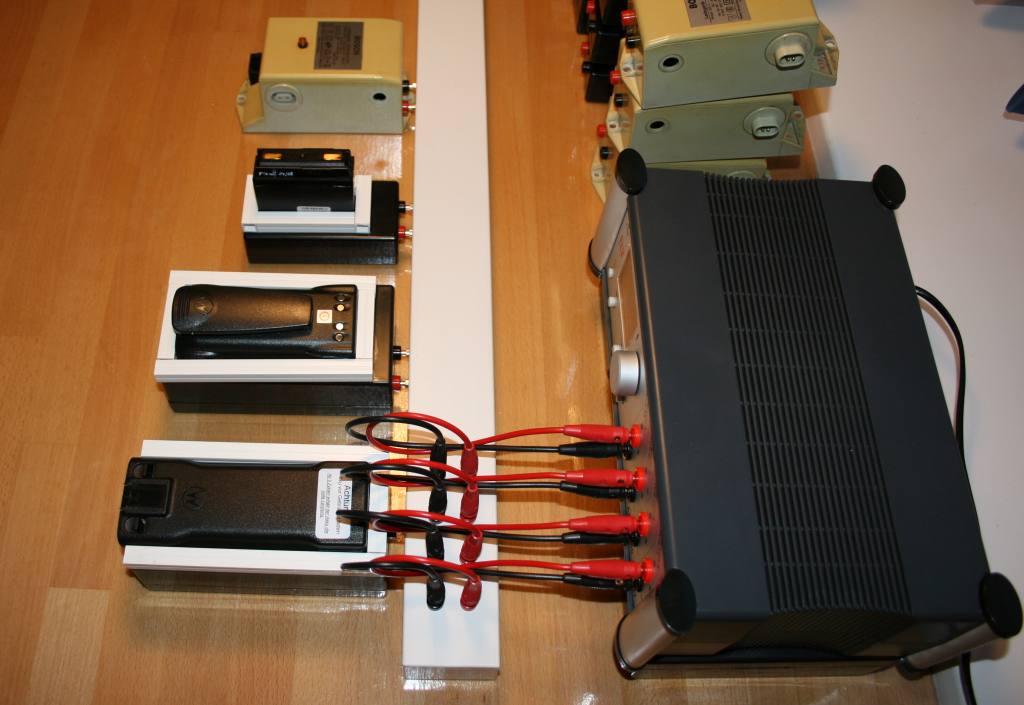

Bild 1: Gesamtübersicht, links hinten die Adapter, in der Mitte der konfektionierte Kabelkanal ( in den noch offenen Bohrungen wird ein weiterer Anschluß für ein weiteres C-Messgerät enstehen, mir fehlen jedoch noch die Stecker/Buchsen), vorne die Adapter (von links: Stabakku, Knolle, GP360, GP900)

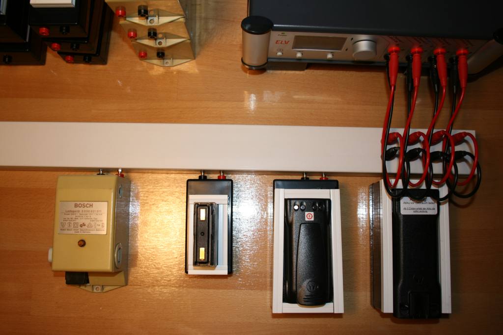

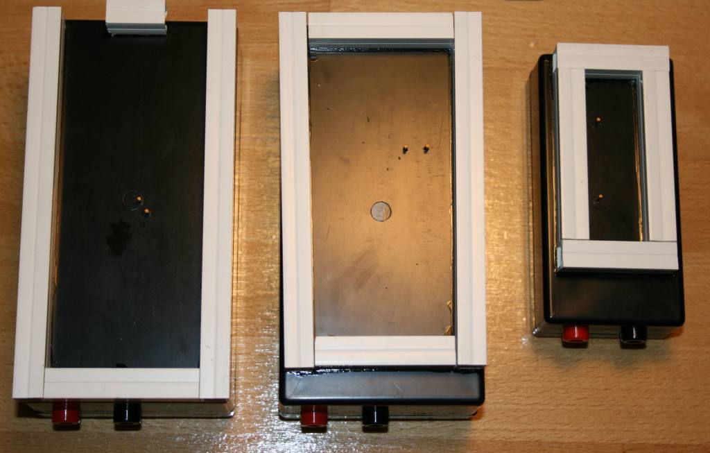

Bild 2 & 3: Draufsicht, schön zu erkennen sind die Anschlüsse vom Kabelkanal zu den Adaptern.

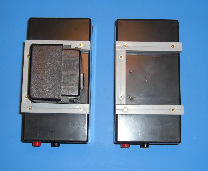

Bild 4: Ansicht der Federkontakte in den Adaptern

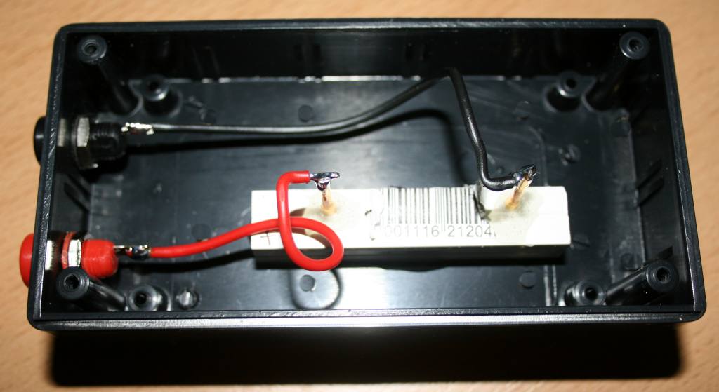

Die Adapter sehen von innen prinzipiell alle gleich aus.
