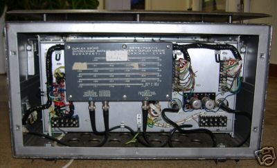

Wer Kennt das gerät von euch oder hatt unterlagen da drüber bin für jede hilfe dankbar.
das Steht vorne drauf BRG FM201 RFT UFZ 652 MPF-LF 06-72
Es soll eine Relaistelle im 2m sein das weiß ich schon

RFT = Funkwerk Köpenick (Repräsentant Fortschrittlicher Technik) und als Zweig davon VEB RFT Kombinat Nachrichtenelektronik.
(Das Logo erkennt man ja bei genauerer Betrachtung des Bildes)
Und das Ding was Du da hast ist n Funkgerät, aus dem man auch n Relais basteln kann. Ob das Ding selber bereits ne Relaisfunktion hat kann ich nicht sagen... und ob es (außer vielleicht für Afu-Zwecke) lohnt mag ich doch arg bezweifeln...

Das Gerät hat eine Duplexweiche. Es ist auf dem Foto mit der Rückansicht das schwarze Teil mit den 3 BNC-Kabeln. Diese Geräte wurden aber meines Wissens nach nicht in der DDR direkt eingesetzt. RFT hat ja uach Geräte für Ungarn und so gebaut. Ich besitze selber 2 solche Geräte für 70cm. Ich bin zu dem Entschluss gekommen, dass sich Relais auch einfacher realisieren lassen....Bei diesem Gerät handelt es sich ja um Quarzeinschübe, also man muss erst teure Quarze kaufen....
Ich würde einfach 2 MObilfunkgeräte ausm Betriebsfunk (Motorola) oder aus dem Amateur-Bereich benutzen....Viel einfacher....
Auch wenn das Gerät eine Duplexweiche hat, ist sie doch eher einfach geraten...Als Relais auf 2m mit 0,6Mhz Shift denke ich sehr problematisch. Dann sollte man lieber bessere Filter von Kathrein oder Procom verwenden.
