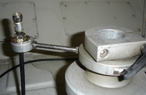

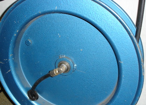

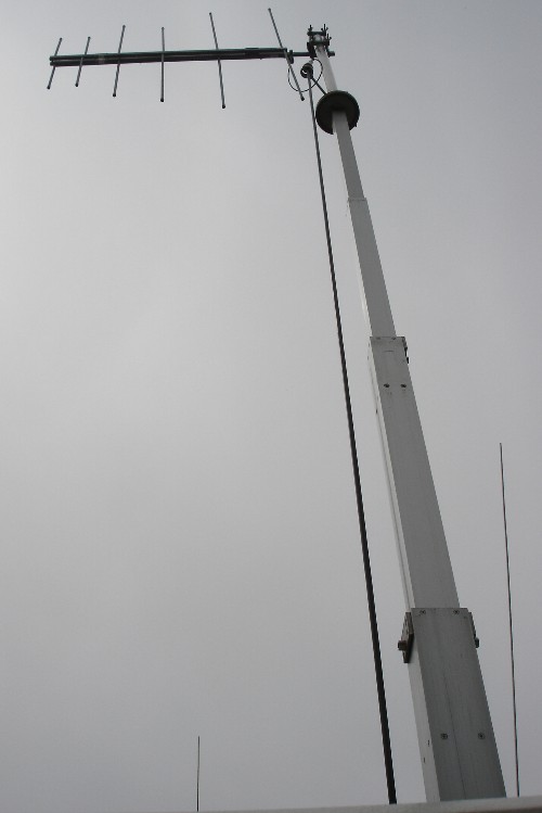

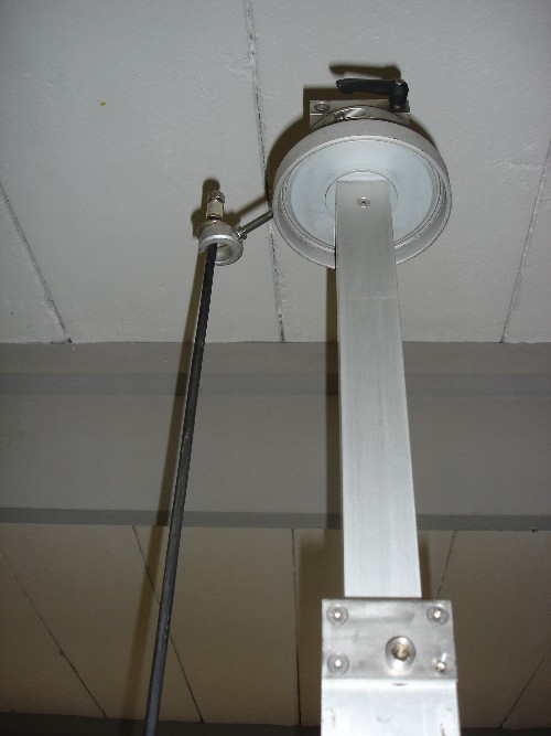

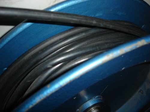

So, hier ein paar Bilder.
Fragt mich nicht, welcher Hersteller, ich weiß es nicht. Steht auch nix drauf und das Auto in dem es verbaut ist, ist auch schon etwas älter :-)
e.
Zitat:
Zitat von Future
Der Mast ist ein 6m-Mast und das Kabel ein RG 58.

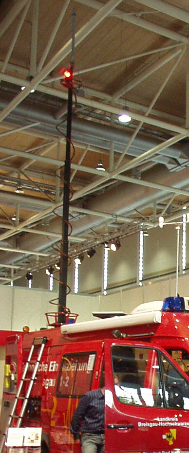

Ansonsten kenn ich in diesem Zusammenhang und aus dem Broadcastingbereich Spiralschläuche in denen dann normales Kabel geführt wird. Hab das auf der Interschutz u.a. bei Zikun gesehen. Anbei mal ein Bild davon. Nebenbei einer der besten ELW-Ausbauten (Zweckmäßig und Qualitativ) die ich je gesehen habe. Da können sich Schmitz, Binz und Co. aber noch eine Scheibe abschneiden.

Wir sind grad dabei einen neuen ELW zu planen. Der soll dann auch einen pneumatischen Mast bekommen für feste 2m Antenne (im Bedarfsfall umsteckbar auf 2m/4m Duo-Antenne), rote KL und Umfeldbeleuchtung. Ich benötige also 1-2 Antennenleitungen oben, sowie ein 3x1,5mm² Kabel für die Leuchten. Das Stromkabel ließe sich wohl evtl. im Inneren des Masts als Spiralkabel ausführen.
Für die Antennenleitung würde ich gern auf die von Kai beschriebene "große Spirale" zurückgreifen. Dazu nun einige Fragen:
Wer hat Detailfotos dieser Installation?
Wer vertreibt die Spiralen?
Wie viele Leitungen (RG213) passen da rein?
Edit: Noch einmal mein Foto vom Zikun ELW, Interschutz 2005
