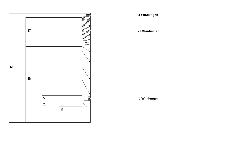

Da hier öfters mal nach Lösungen zu Antennenproblemen gefragt wird, habe ich mit einem Bekannten mal eine Antenne speziell für 2 und 4 Meter gebastelt. Den Gewinn schätze ich auf ca 6 - max. 8db. Ich hoffe mal die Arbeit wird ausreichend von euch gewürdigt. ;-) Der Bau dauert bei einem versierten Bastler ungefähr 15 Minuten, aber auch ungeübte Bastler sollten es in maximal einer halben Stunde geschafft haben die Antenne nach zu bauen.
Hier die Anleitung:
Man benötigt:
- 65 mm Elektroinstallationsrohr 15mm Aussendurchmesser
- 60 mm Mantel einer NYM - Leitung (3x2,5²)
- ca. 1,5 Meter Kupferlackdraht (0,5 - 0,7 mm durchm.)
- BNC - Einbaustecker mit Lötanschluss
- 40er Klebeband, doppelseitig
In den Mantel wie im Bild ein Loch bohren und den Klebebandstreifen der Länge nach draufkleben. Den Kupferlackdraht an den Stecker anlöten und von innen durch das Loch im Mantel fädeln. Jetzt muss man den Mantel auf das Gewinde des Steckers pressen. Nun die Schutzfolie vom Klebeband entfernen und den Draht nach Zeichnung aufwickeln.
Jetzt einfach ein Stücke Elektrorohr über die Antenne stülpen, den Stecker in das Rohr einbauen und die Rohrenden mit Heßkleber verschliessen.
Das wars schon und nun viel Spass beim lauschen! ;-)
In diesem Sinne.... ©

		So, Ihr Bastler, hier das Bild meiner 4m/2m Antenne. Die Beschreibung findet Ihr unten.
Viel Spaß bei´m Selbstbau!
Wolfgang
		So, hier die Beschreibung der Antenne und der Zusammenbau.
Viel Spaß!
Wolfgang
