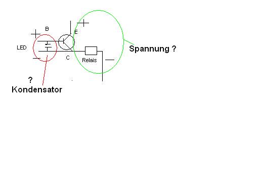

nimmt einen 08/15 Transistor klemmt ihn an die rote Alarm LED an ... nun steuert ihr mit dem Transisitor ein Relais an und fertig.

falls ihr euch etwas mit elektronik auskennt ...
geil auf diese Antwort hab ich gewartet!!!!
so dann sag mal wie du das meinst!!!
Mal doch mal bitte einen Aufbauplan mit Paint!!
wo nun wie der Transistor ran kommt und der Relais!!
was gibts da groß zu zeichnen?
wenn du die grundbegriffe das transistors kennst, dann wars das schon...
wenn nicht, dann wird sich doch irgendwo in deinem bekanntenkreis einer finden lassen der dir das macht, respektive, der sich mit transistoren auskennt.
kurz zur erklärung:
der stromfluss, den die LED verursacht reicht locker aus, um einen transistor dazu zu bewegen durchzuschalten.
und dieser transi steuert dir deine relaisspule an und diese wiederum schaltet dein relais und damit deine anderen verbraucher, was immer du dran hängen willst.
naja hoffe ihr könnt das entziffern ...
Der Kondensator ist nur dazu da um die Spannung konstant zu halten, da die Alarmled ja blinkt.
PS: bin nicht gut im zeichnen
hi also ich benötige einen Transistor und nen Kondensator!!
ich hab noch nen Transistor =BC 548B
und nen Kondensator = 35V. 100 qm!!
geht das?
Und ist das egal wie der Kondensator eingebaut wird??
und hält der Transistor ein Spannung von 12V (für den Relais) aus?

kommt drauf an was für einen kondensator du hast ..
wenn du einen Elko nimmst ist es NICHT egal wie du ihn einbaust.
wieso 12 V? am besten nimmst du ein 6 V Relais, da diese Spannung auch vom Netzteilladegerät ausgegeben wird.

das sollte kein "q" darstellen sondern dieses komische "u" =mü ?
also ich hab den Kondensator (Conrad best-Nr.: 47 25 14 )
also eine seite hat ein minus!!
muss das dann auch an das Minus der LED oder Seitenverkehrt an +?
12 V is blöd .. da brauchst ne extra Spannungsquelle ..
Nein .. das Minus muß an das Minus der LED ...
also bloß nicht seitenverkehrt anschließen.

@ ALEX22:
hallo hab alles so gemacht wie du beschrieben hast!!
1.
aber den 6V relais musste ich mit 9V einspeisen damit der bei Strom von der LED schaltet!!
2.
trotz des kondensators hat der Relais die "blink-impulse gehabt
3.
auch bei 9V hat der Relais zwar angezogen aber nur ganzwenig!!!
es reichte nicht um einen Kontakt zum Schließer-Kontakt herzustellen!
4.
bei 12V belastung hat er auch ohne strom der LED geschaltet, aber bei 12V wenigstens richtig!!
Was ist falsch???
was muss ich anders machen??
Oder ist an deinem Schaldbild etwas falsch??
Oder muss ich nen Relais mit einer bestimmten Spulenwicklung haben??
zu 1.) schau mal ob wirklich 6 V an deinem 6 V Relais anliegen ...
was anderes kann ich mir jetzt nicht erklären bzw du nen anderen Transistor brauchst .. das derjenige einfach noch nicht "voll durchgeschalten" hat
zu 2.) das liegt wahrscheinlich daran das der Kondensator zu klein ist.
hallo das mit dem relais funzt!!
Aber wenn ich + vom LG-Netzteil an den Relais halte,schaltet er!Denn es ist das gleiche + wie von der LED!!!
also externes Netzteil!!
Oder kann man da noch ein Bauelement dazwischen bauen??
und was für einen Kondensator soll ich nehmen damit er nicht mehr blinkt??
(am besten gleich mit Conrad Best-Nr.: !!! :) )
