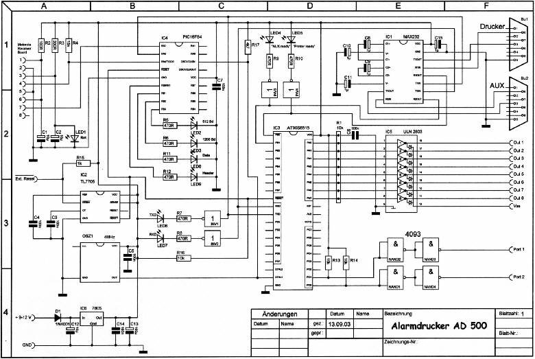

		Mein Projekt sieht zur Zeit so aus, wie im Anhang zu finden.
Wenn man den PIC in den AVR integrieren könnte, wäre das ja auch ganz nett.
Die Software für den AVR ist allerdings Basic (BASCOM), damit ich auch in ein paar Jahren noch was ändern kann, ohne daß ich wieder bei 0 anfangen muß.
		AVR Pocsag Decoder / Gateway
		Die obengenannte Schaltung mit dem PIC (rx-pager) hatte ich auch ausprobiert.
Mit dieser bin ich allerdings nicht recht glücklich geworden.
Zu viele Fehlerkennungen und decodierung von Datenframes, die nicht ausgewertet werden sollten waren das Problem.
Ich habe mich daher an ein AVR Projekt zum decodieren gewagt und einige Informationen dazu gibt es mittlerweile im Thread:
