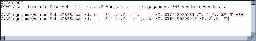

ich habe ein Problem mit dem SMS Versand unter FMS32Pro in Verbindung mit IBSS. Ich habe eine BAT geschrieben, steuer die über Aktionen im FMS32Pro an, aber es tut sich nichts (habe auch den Haken gemacht bei Aktionen ausführen) klicke ich die Bat direkt an funktioniert es. Kann mir jemand helfen
Grisu 2805
Meine Bat:
@echo off
rem torsten
start c:\Programme\FMS32\ibss\ibss.exe /U:XXXX /P:XXX /E:017XXXXXXXX /T:2 /N:{zeitkurz} %*
Aktion in FMS32pro:
C:programme\ordner\ibss\test.bat
Dein Fehler ist ganz leicht!
Deine Aktion lautet: C:programme\ordner\ibss\test.bat
Sie muss aber lauten: C:\programme\ordner\ibss\test.bat %1 %2 %3
Mfg. friend112
