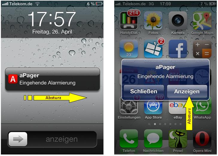

Die ständigen Abstürze empfinde ich als größtes Problem bei aPager IOS.
Aber das Problem ist wohl bekannt, das es immer abstürzt wenn man die Mitteilung direkt aus dem Hinweis öffnen möchte oder wenn das App geöffnet ist und es kommt eine neuer Alarm dann klappt es auch zusammen.
