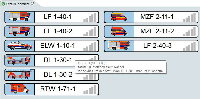

Bei aktivem Alarm ist der Fahrzeugstatus Dauer "rot"?!
Das ist natürlich nicht so praktisch, evtl. wollen ja nachrückende Kräfte im GH sehen ob schon ein Fahrzeug eingetroffen ist und evtl. eine Rückmeldung geben könnte.
Also vielleicht "rot" hinterlegt lassen, aber den Status trotzdem anzeigen wäre gut.

Also folgende Idee für Änderung (natürlich alles optional auf Wunsch deaktivierbar):
- Es werden nur die Einheiten angezeigt, welche auch eine Prio laut AAO erhalten. Wenn in einer Gruppe kein Fahrzeug eine Prio hat, verschwindet die komplette Gruppe
- Bei Status 3 oder 4 wandert die Einheit ans Ende der Liste und wird besonders dargestellt (verschwinden sollte sie nicht, denn man sollte schon jederzeit sehen, welche Fahrzeuge alles ausgerückt sind)
- Prio 1 bis 5 bleibt erhalten. Allerdings hat die Reihenfolge der Einheiten in der AAO innerhalb einer Priostufe Einfluss auf die Darstellung (@bull60: Du könntest also alle Fahrzeuge als Prio 1 machen und deren Reihenfolge untereinander in den AAO-Einstellungen festlegen)
- Status wird immer angezeigt, selbst wenn Fahrzeug grad in der AAO steckt (also den Fehler, dass der Status nach 3s verschwindet wird es nicht mehr geben)
- Die Kombination mit Sondergeräte + Fahrzeug ist komplizierter und wird erstmal nicht berücksichtigt
Einwände, Kommentare, Vorschläge?

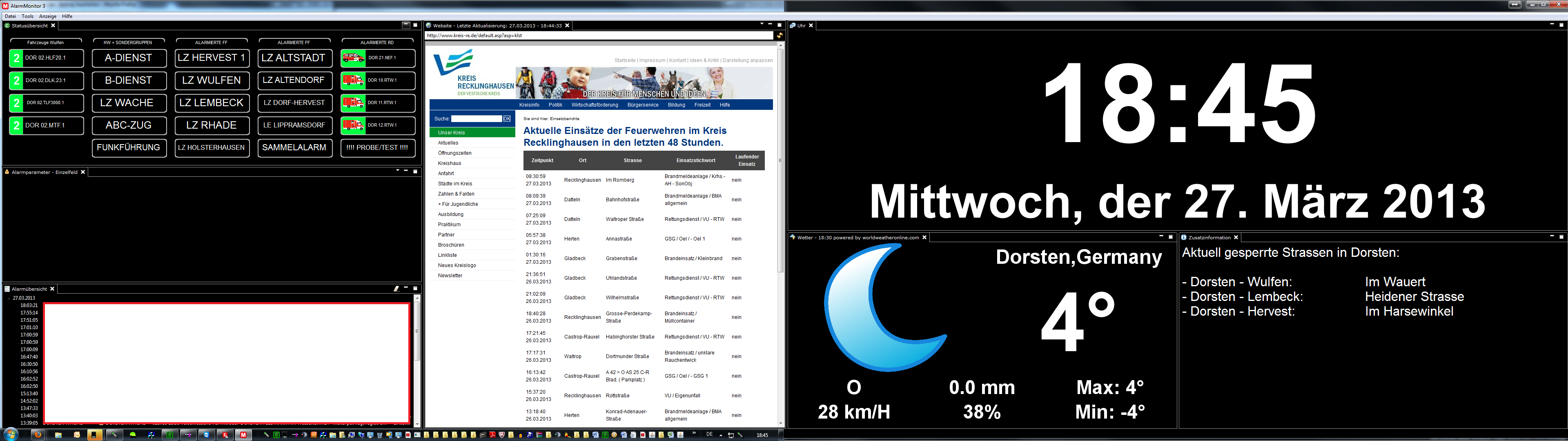

Das klappt aber eigentlich.. ich habe auch 2 Monitore. In der Ruhransicht wird auf einem eine Webseite angezeigt, in der Alamperspektive erscheint hier die Rückmeldung.
Musst nur die richtige Perspektive speichern. Manchmal klappt das mit dem speichern nicht so richtig, habe ich festgestellt. Ist aber irgendwie nicht greifbar.
