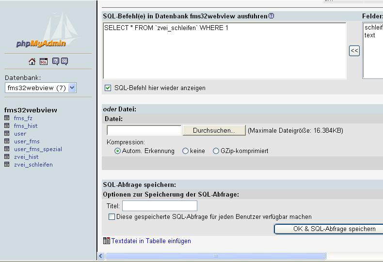

Auch unter phpmyadmin wird nichts angezeigt.
Ist es denn richtig das es 9 Tabellen unter myadmin gibt??
FMS hat 2 verschiedene (fms_hist und fms_fz)
Zvei auch 2 verschiedene ( zvei_hist und zvei_schleifen )
und Pocsag hat nur die Pocsag_hist. !!!
Fehlt da evtl. was ???

Unter phpmyadmin stehen unter pocsag_hist auch keine Einträge.
Also müßte es doch da irgenwo faul sein.
Was mir aufgefallen ist, es gibt bei mir keine Datei pocag_schleifen.
Jedoch gibt es für alle anderen zwei Dateien.
zB. zvei_hist und zvei_schleifen
fms_hist und fms_fz
Alles recht seltsam.
