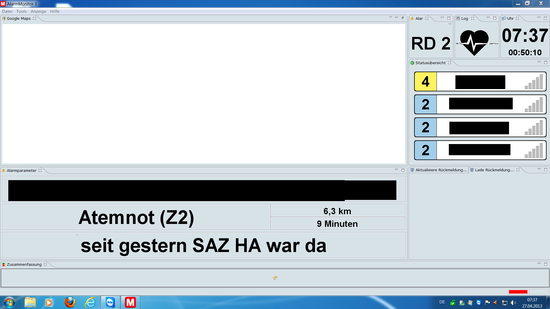

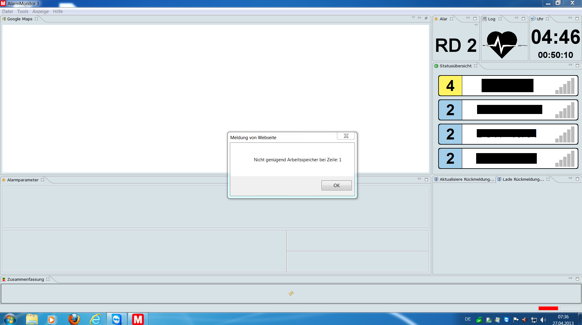

Ich bekomme immer eine Fehlermeldung wenn mehrere Einsätze hintereinander sind und ein Einsatz dann noch keine 2 Stunden wie eingestellt abgelaufen ist. Irgendwie bleibt es unterschiedlich stehen. Mal bei Stat. C mal bei 4.... seltsam.
Im anhang das Foto.

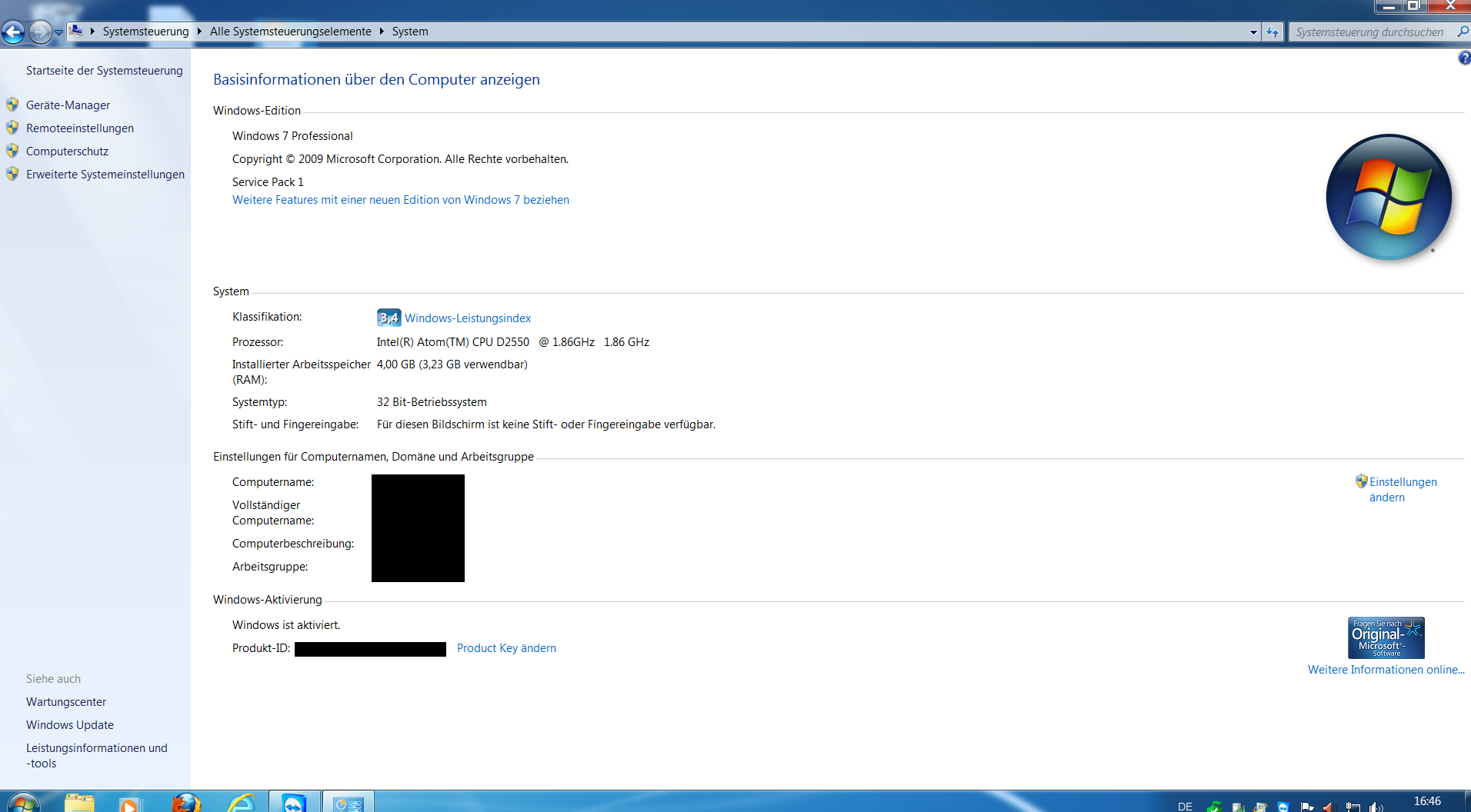

Wie viel RAM hast du?

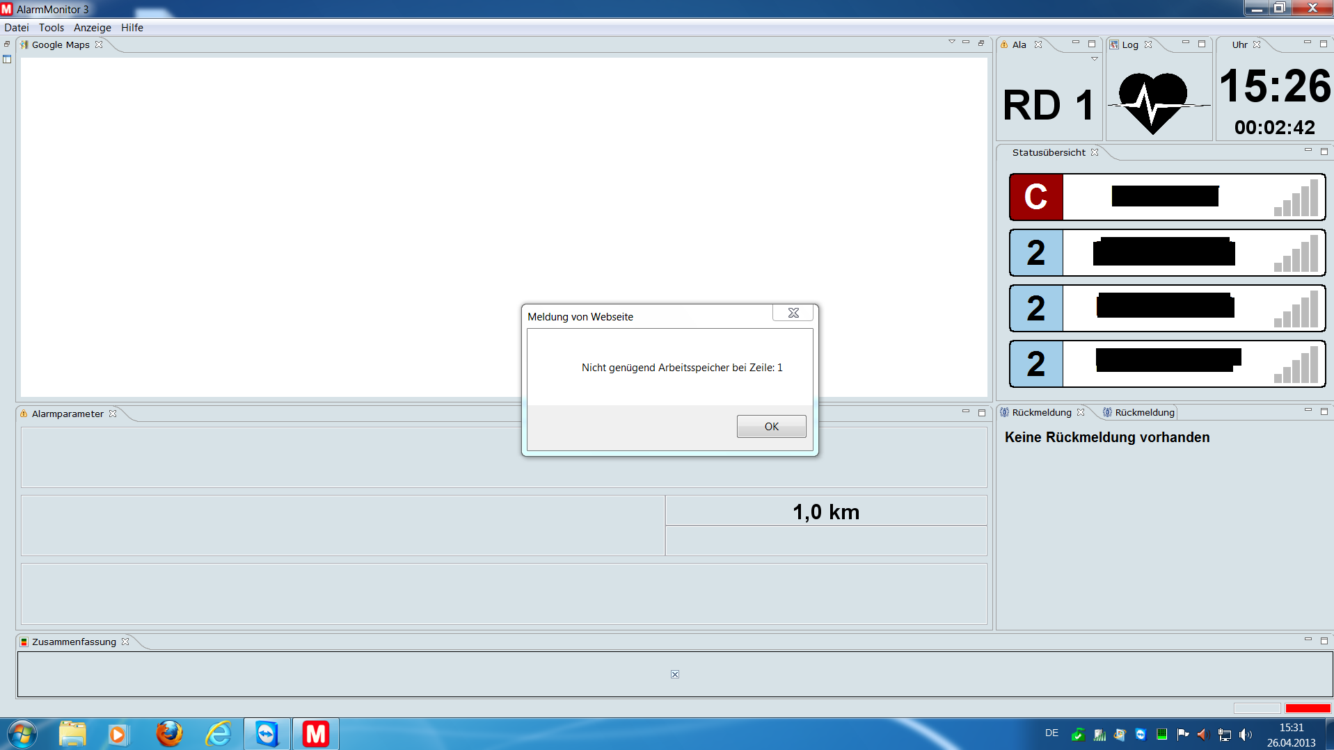

Was steht in der beim 1. Screenshot genannten Datei (am Besten hier anhängen)?
Was zu dem 1. Screenshot drinnen Stand kann ich leider nicht mehr nachschauen. Ist leider schon weg... steht nur der heutige Tag drin...

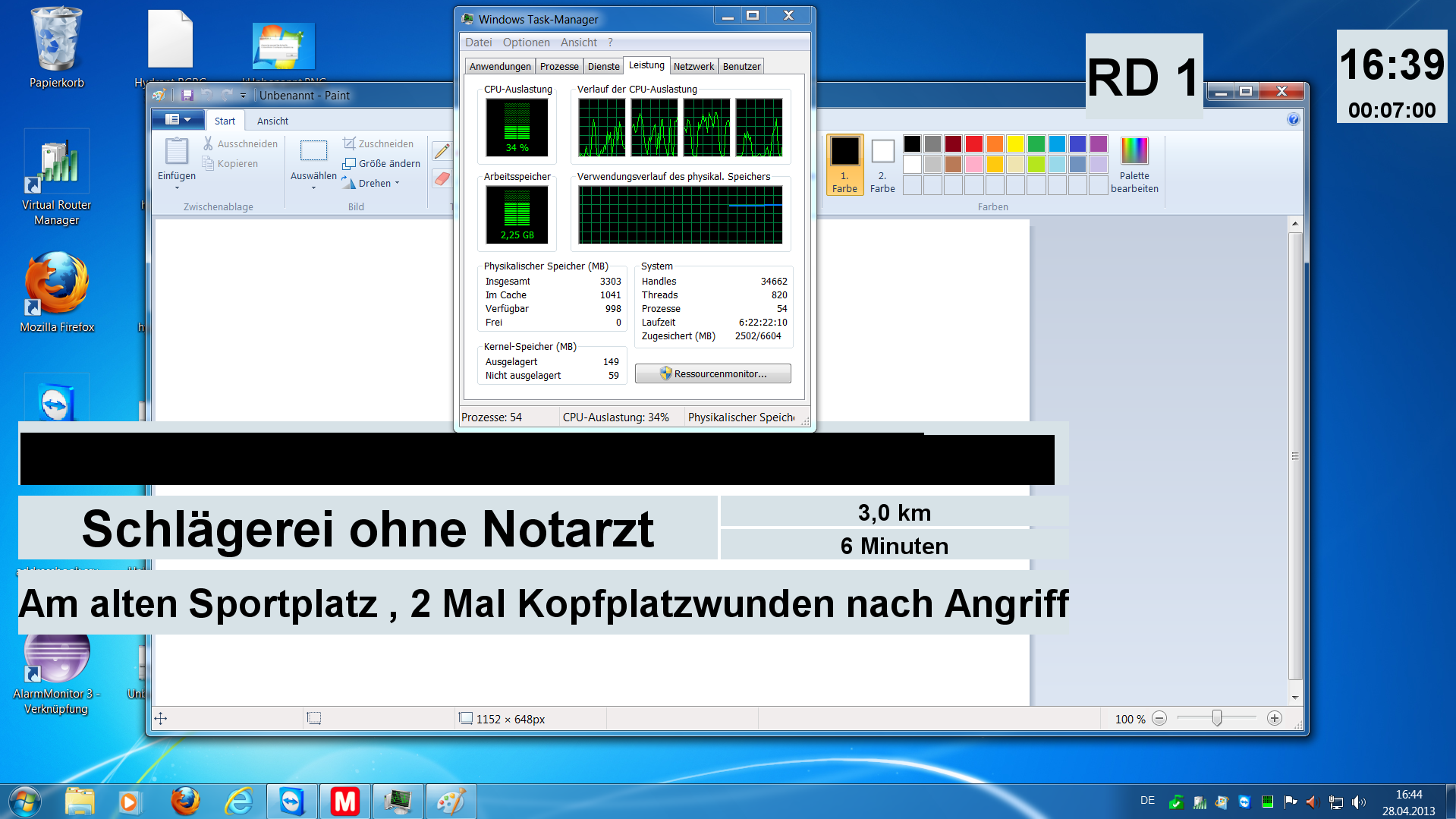

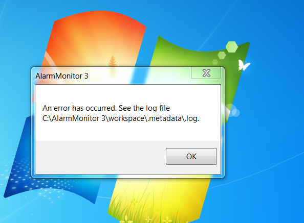

Was er RAM beim Absturz braucht kann ich auch nicht sagen. Aktuell habe ich aber einen anderen Absturz erlebt ohne der Meldung wie bei dem 1. Screenshot. Siehe Anhang.
Systeminfo hängt auch an.

Er friert meistens ein wenn zb. 2-3 Alarme hintereinander sind (30-45 minuten versetzt) dann hängt er meistens aber auch schon beim Status 4. letzens am Samstag. Leider bin ich nach dem Alarm gleich nach Hause gefahren und nicht mehr zum GH und hab somit nicht auf den AM gekuckt. hab den Fehler erst am Morgen bemerkt. Der AMM3 wird nicht automatisch neu gestartet und eigentlich nur nach bedarf. Ich habe auch keine Ruhe oder Alarmperspektive nutze eine für alles. Auf dem PC läuft eigentlich auch nur der AMM3, Teamviewer, ein W-lan repaeter, Antiviren Software. Mehr is da nicht drauf.

kann mir jemand sagen was der Fehler "Out of memory at line : 1" genau bedeutet ??
Ab und an bekomme ich diesen Fehler und im AM geht nichts mehr.
Wnn ich den Fehler dann mit OK bestätige läuft der AM weiter und gibt der Reihe nach alle Statis und alarmierungen die er bis dahin erhalten hat an.
Idee ??
