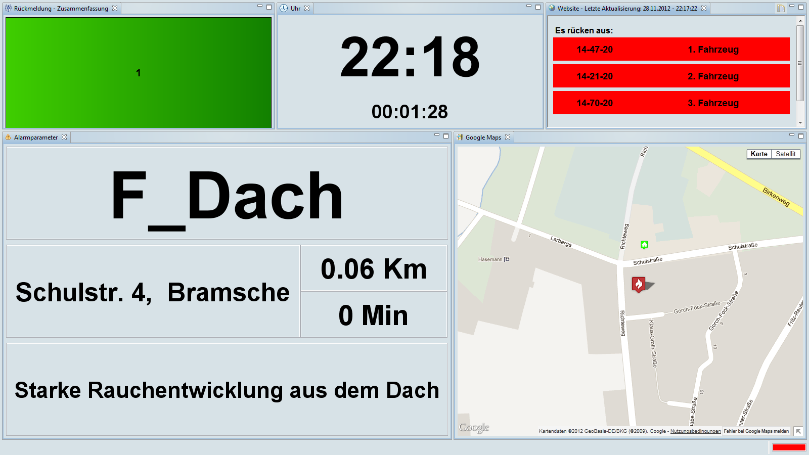

ein User hat uns folgende Idee ans Herz gelegt:
Eine Übersicht von allen aktiven Kameraden der FF/RD/THW/etc. Am FF-Haus Eingang steht ein Touchscreen. Wenn ein Kamerad zum Einsatz kommt, drückt er auf seinen Namen und wird "grün" (= anwesend). In der Fahrzeughalle hängt dann die gleiche Übersicht und alle sehen, wer gerade da ist oder gerade gekommen ist.
Hintergrund:
Bei großen Gerätehäusern soll es anscheinend vorkommen, dass der ein oder andere "vergessen" wurde, weil keiner genau wusste wer eigentlich schon da ist.
Deswegen die Idee der "manuellen Ich-Bin-Da-Meldung".
Was sagt ihr dazu? Nützlich? Unnütz?
Screenshot wie es aussehen könnte im Anhang.
Während des Designs kam mir auch die Idee, das die Rückmelde-View eigentlich so ganz hübsch aussehen würde. Was sagt ihr zu dem Design? Übersichtlicher als das aktuelle (obwohl auch das in der neusten Version ein bisschen anders aussieht).
Zur Erklärung: Grau bedeutet es wurde keine Rückmeldung abgegeben. Die Zahl in der Ecke zeigt an, wann die Rückmeldung abgegeben wurde.
Hmmm, wenn ich die Auflösung höher als die eigentliche Bildschirmauflösung einstelle wird der Scrollbalken nur noch "länger" also der sichtbare Teil des Bildschirminhalts weniger...
Zum RückmeldeView:
Viel übersichtlicher so! Mir geht ein wenig der Platz auf dem Monitor aus, weil immer eine ganze Zeile weg ist. Wo steht dann der eigene RückmeldeText?
Ich würde diejenigen, die sich noch nicht gemeldet haben vielleicht komplett grau machen oder ein wenig transparenter darstellen. Je nach Blickperspektive zum Monitor sind die Farben ja nicht ganz klar sichtbar.
Hier eine Version mit Text und angepasster Farbgebung.
Wobei der optimalste Fall natürlich wäre, wenn der Text scrollt. Aber das ist alles andere als trivial.
Einfacher wäre es, ihn abzuschneiden (je nachdem wie viel Platz ist).
Also wenn ich das bei uns am Alarmmonitor (24zoll) ausprobiere bekomm ich alles darauf dargestellt.
Also ich finde das ehrlich gesagt eher unnütz, wenn das Gerätehaus schon so groß ist (ich schätz mal so größer 10 Stellplätze) dann bringt das auch nichts wenn du weist wer alles da ist, weil man ja nicht weis wer schon mit welchem Fahrzeug ausgerückt ist.Zitat:
