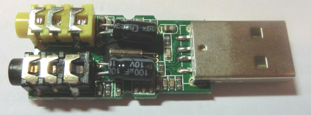

Hast du auch so einen billigen USB-Sound-Dongle zu hause?
Dann könntest du mal deine Soundkarte gegen den austauschen und schauen, ob die Auswertequalität die gleiche ist.

FYI: Ich teste im Moment mit einer 9,99 € LogiLink USB Soundkarte mit Mic (leider noch ohne Line-In), da auf die schnelle nichts anderes zu bekommen war... Ich simuliere für die Tests alle Alarmierungen via BOS-Tool...

Kann jemand, der so eine Hercules Soundkarte hat sie mal auf machen um zu schauen was für ein Chip darin verbaut ist?

Ich habe nun ebenfalls neben der Hercules Soundkarte noch folgende Soundkarte getestet.
http://www.ebay.com/itm/New-USB-6-Ch...E:L:OC:DE:3160
Beide Soundkarten führen zu den exakt gleich schlechten Ergebnissen.
