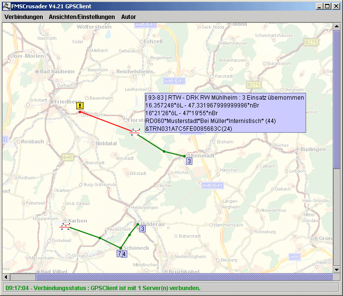

bin grad an Verarbeitung von Landkreiskarten dran....
Jochen
für die Verarbeitung von Texttelegrammen mit Einsatzort GPS
Daten benötigen wir noch Aufnahmen!!!
Kann uns da jemand behilflich sein, damit wir das in den
GPS Client integrieren können....
So drei vier Aufnahmen würden genügen!
Danke und Gruß,
Jochen

Gruß JoachimZitat:
Original geschrieben von MeisterM
Ach und @ MiThoTyN
Mit deinen Zielkoordinaten:
&TRN02FDFD03E00870057
Ist eigentlich ganz einfach!
&TRN 02FDFD03 E 00870057
Das ganze nur noch in Dezimal umrechnen und durch 1000000 teilen:
02FDFD03 = 50199811 / 1000000 = 50,199811°
00870057 = 8847447 / 1000000 = 8,847447°
Und fertig.
