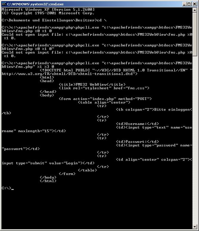

Hi!
Wenn ich den Apache starte (nachdem ich den Pfad von FMSWebview eingetragen habe mittels Editor in die httpd.config Datei) kommt nur DB Error:connection failed...
Ich komme einfach nicht weiter!!!
Habe hier Win2k.
Der SQL Befehl wurde richtig ausgeführt, die Datenbank habe ich fms32webview genannt, musste also nichts weiter anpassen in der db_config.php, localhost muss ja auch stimmen.
ERLEDIGT!
Läuft!
In die Readme könnte man noch aufnehmen das man drauf achten soll entweder das Passwort root zu vergeben oder (wenn ein anderes genommen wurde) dies so zu hinterlegen im PHPAdmin

Sodele, ich habs jetzt mal geschafft das die .txt Dateien im htdocs Ordner angelegt werden - danach habe ich dann nachgeschaut: der Status wurde angezeigt - schon gefreut, weitere Statuse ausgewertet: nix passiert, keine Übernahme im FMS32Webviewer...
In der .txt Datei dagegen steht alles drin, nur im Client nicht - auch nicht mit geleertem Cache und aktualisieren...
machen router incl. firewall bei der sache ein problem?
Richtig konfiguriert eigentlich nicht.
Hast du mehrere Rechner musst du ein Port Forwarding von Port 80 von aussen -> intern auf die IP deines Rechners machen wo der Apache etc. läuft.
Einige Router können sogar die aktuelle IP des ISP direkt in einen angegebenen DynDNS Account loggen - das ist am komfortabelsten - ist bei meinem Netgear VPN Router z.b. so.
Hallo.
So nochmal zu meinem Prob:
Meine Statusmeldungen werden nicht übernommen. Ich habe nach wie vor eine leere Datenbank.
Die .txt Dateien werden im "richtigen" Ordner angelegt (bei mir htdocs/fms32webview/datasource/fms32). Aber es passiert nichts.
Gestern hatte ich das Erfolgserlebnis das 1 einziger manuell (zum Testen manuell gesetzt) gesetzter Status in der Übersicht angezeigt wurde (das war auch der erste). Alle weiteren Statusmeldungen wurden nicht angezeigt, obwohl diese in der Textdatei fms_fz.txt im richtigen Verzeichnis parat liegen.
Habe das Testsystem jetzt nochmal auf ner anderen Kiste installieren, da passiert das Gleiche. Die Signale stehen in den .txt Dateien im richtigen Ordner aber anzeigen tut er gar nichts.
Wenn ich mich in den Kennungen vertippen würde würde, müsste er ja zumindest in der FMS Histroy was anzeigen (ein Tippfehler bei den ganzen Kennungen ist aber ausgeschlossen).
Habe die Fzg. so angelegt:
Titel: BeispielKFZ
Spalten: 1
Organisation: 10
Kennung: die komplette FMS Kennung...
Wer weiß Rat?
