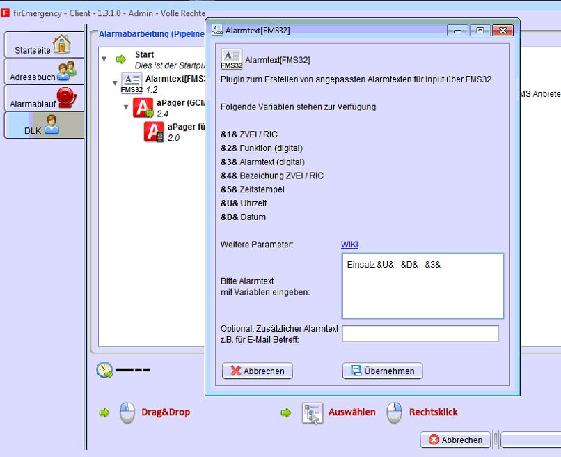

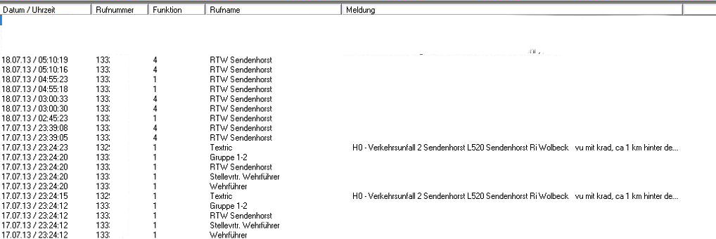

Gestern Abend hatte wir eine Alarmierung und wieder wurde kein Text in den Apps übermittelt.
Anbei das Log des Alarmes.
Ich weiß echt nicht weiter.
Welche Version von FirEmergency nutzt du?

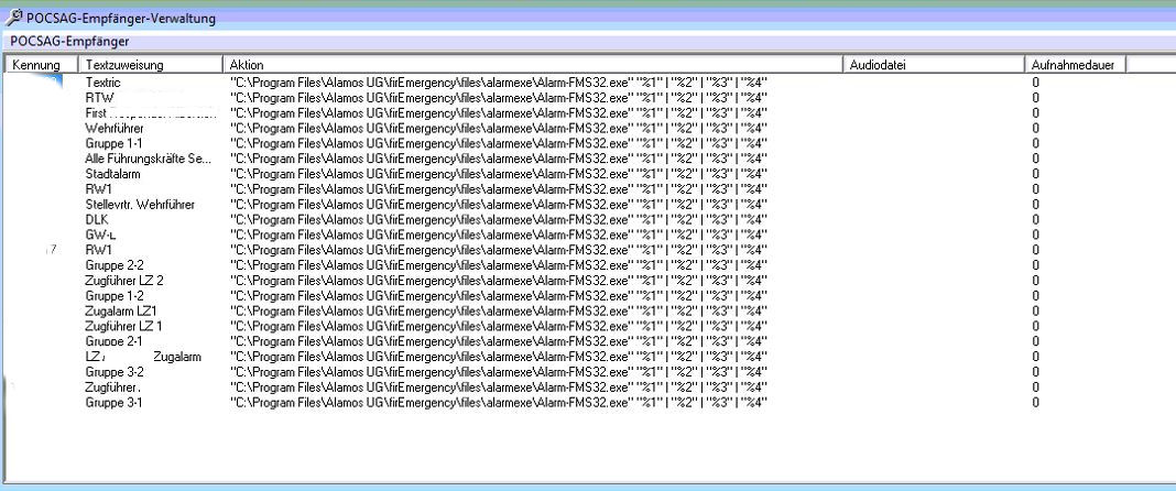

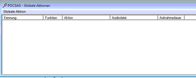

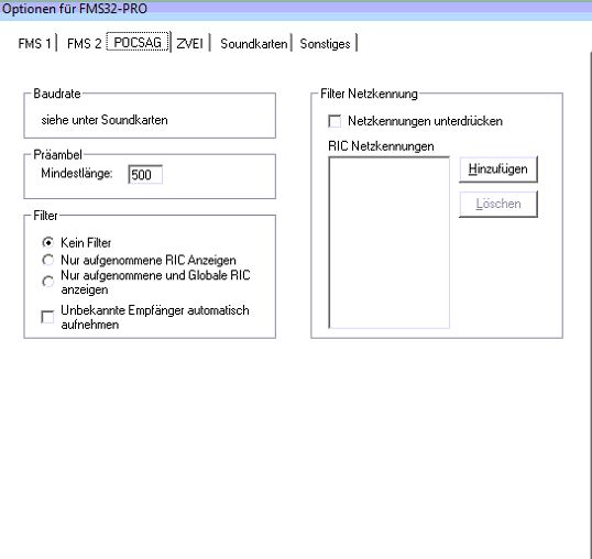

mach bitte ein screenshot deiner FMS32 einstellungen. ( den RIC bitte ausblenden beziehungsweise unkenntlich machen)

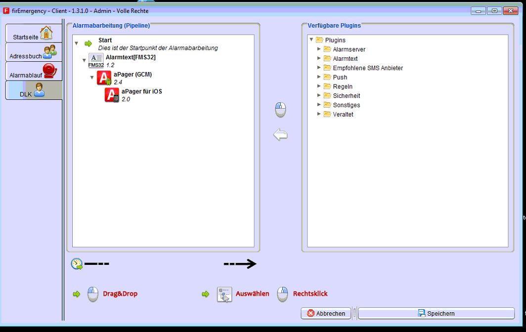

screenshot von deinem alarmablauf in FE
screenshot von den jeweiligen Plugins
Teil 1 der Screenshots
Teil 2 der Screenshots

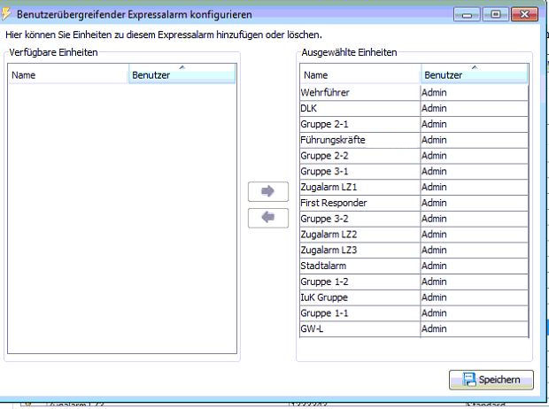

Ist der DLK Ric einen DME1 Ric oder DME2 ?

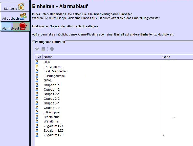

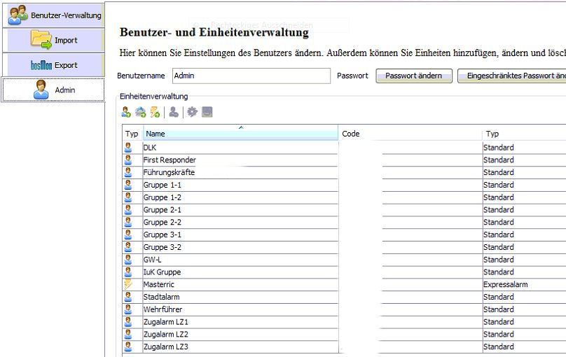

Hast du jede einzelne Einheit in FE einem Alarmablauf zugewiesen?
die Standart Einheiten haste auch deiner Masterric zugeordnet???
laut Wiki:
http://www.alamos-ug.de/mediawiki/in...e=Expressalarm
http://www.alamos-ug.de/mediawiki/in...figuration.PNG
Ja, Das habe ich.

Hier die Zuordnung des Masterrics:

Als Aktion habe ich in FMS 32 bei den Meldern folgendes eingeben:
"C:\Program Files\Alamos UG\firEmergency\files\alarmexe\Alarm-FMS32.exe" "%1" | "%2" | "%3" | "%4"
Kann der Fehler hier liegen?
Servus!
Hast Du in FMS32 in den Einstellungen bei "Aktionen ausführen" einen Haken?
Wenn nein --> kann nicht gehen...
Alex
Habe ich gemacht. Die Alarme kamen bislang auch an, nur ohne Text. Gestern Abend dann kam nichts mehr an, obwohl FMS32 den Alarm aufgezeichnet hatte.
