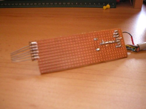

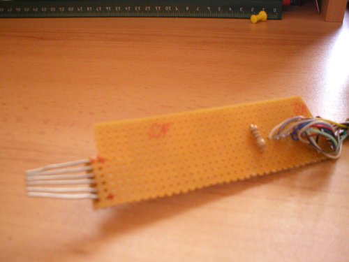

Auf mehrfachem Wunsch habe ich hier ein paar Bilder von meinem ProgAdapter eingestellt.
Er ist nicht schön, aber er funktioniert einwandfrei und ohne große Schwierigkeiten.
Als Kabel habe ich ein Druckerkabel "geopfert". Weitere Bauteile waren ein Stück Universal-Platine, ein 100 Ohm - Widerstand und ein paar zugschnittene Drähte als Kontakte. Da die Lochraster der Platine breiter sind, als die Abstände der Kontakte am Pager, habe ich diese Drähte genommen, da ich sie passend biegen kann.
Ich erinnere nochmal jeden daran, dass die Benutzung von so einem Eigenbau-Proggi auf eigene Gefahr läuft. Wenn ihr unvorsichtig baut und/oder benutzt könnt ihr euren Pager zerstören. Dass die Garantie dann flöten ist, sollte jedem klar sein. Ist auch richtig so !
Unglaublich aber es funktioniert einwandfrei!

Also bei mir läuft alles in beiden Richtungen einwandfrei. Und ich hab mir beim bauen nicht wirklich viel Mühe gegeben (s.Bilder) :-D
