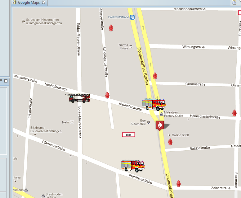

Für große Objekte gibt es ja immer spezielle Aufstellungsflächen für FW und RD. Diese Aufstellungsflächen möchte ich gern auf dem Alarmmonitor anzeigen lassen.
Das Einpflegen von Punkten über google funktioniert, bietet mir aber nicht das, was ich eigentlich möchte.
Beispiel:
B3, Ort, Hauptstraße, 4, ,
Aufstellung 1.LF in der Hauptstraße 4
Aufstellung 2.LF auf dem Marktplatz
B3, Ort, Hauptstraße, 5, ,
Aufstellung 1.LF in der Hauptstraße 5
Aufstellung 2.LF in der Schulstraße
Bereitstellungsraum Drehleiter in der Dorfgasse
Die oben genannten Punkte lassen sich alle ohne Probleme einblenden. Leider aber dann alle auf einmal. Das macht die Darstellung am Objekt und auf der Einsatzkarte selbst sehr unübersichtlich. Wie kann ich diese Aufstellungs- und Bereitstellungspunkte nur Objektbezogen bei Alarm anzeigen lassen?

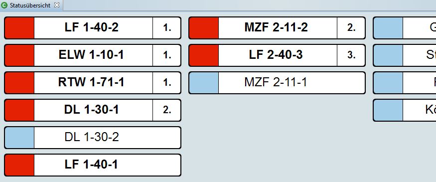

- In der Statusübersicht werden die Felder alle gleich groß Dargestellt, was bedeutet, dass ein kurzer Text riesig ist und ein langer Text unlesbar klein.

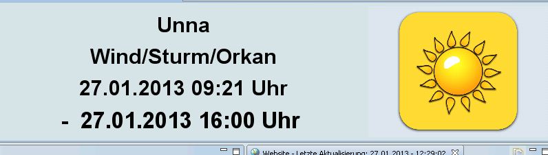

- Bei einer Wetterwarnung kommt der Text im Feld "Alarmparameter" so klein, dass man Ihn auch ohne Lupe nicht lesen kann.

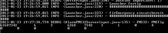

hallo zusammen
mein firemergency-server oder mein aao montior machen mir mal wieder probleme.
folgender fall. ich habe daheim auf meinem windows 7 rechner das firemergency komplett eingerichtet. alles hat funktioniert. diese config habe ich dann auf den computer in der feuerwehr gezogen. auf ihm läuft windows xp sp3 mit neustem java (kann sein mein altes java ist zu hause älter).
zu hause hat mir der alarmmontior erfolgreich statusänderungen angezeigt, bei unserem pc (also alle dateipfade ect ect von fms-32 stimmen, habe auch alles nach der anleitung neu angelegt) in der feuerwehr funktioniert nichts. der aao monitor macht keinen muchs.
ich bin aber auch nicht so sicher woran es liegen könnte. die serverkonsole zeigt unter windows xp etwas anderes an wie zu hause unter windows 7.
ich habe mal beide dateien angehängt, einfach um diese miteinander zu vergleichen, falls dies etwas hilft.
danke für die ratschläge

Du meinst sowas wie im Anhang? Kommt in einem Update! Zur Erklärung der Funktion:
Man wird .kml Dateien auch Stichwort-bezogen anzeigen lassen können. Das heißt nur wenn z.B. "Sparkasse" im Alarmtext vorkommt, wird die kml angezeigt. Somit kann man (mit den entsprechenden Icons) eine Aufstellung für Fahrzeuge Objektbezogen realisieren.

Ja, das ist Absicht. Der Text passt sich automatisch der Größe an. Was gibt es denn für lange Bezeichnungen?

Wenn die Wetterwarnung durch das Plugin richtig übergeben wurde, wird sie in der Alarmparam-View gar nicht angezeigt, sondern eigentlich nur in der Wetter-View. Es ist nicht gedacht, die Wetterwarnungen auch in der Alarmparam-view anzuzeigen.

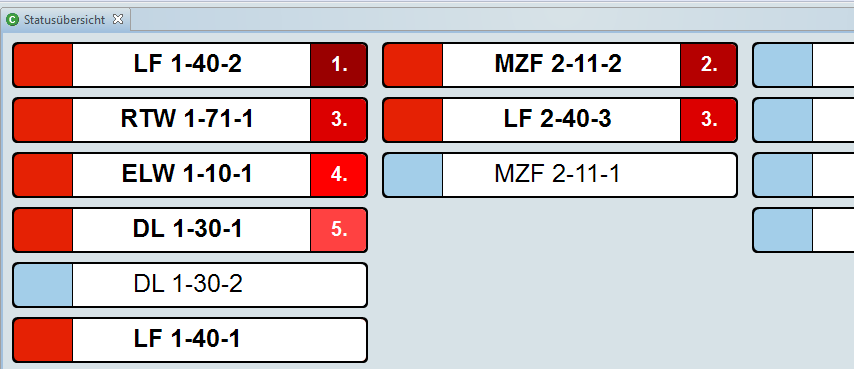

nicht farbig
Wie werden eigentlch die Icons für die Wettermeldung zugeordnet?
Habe gerade was entdeckt (im Anhang), passt irgendwie nicht ganz zueinander :-)
