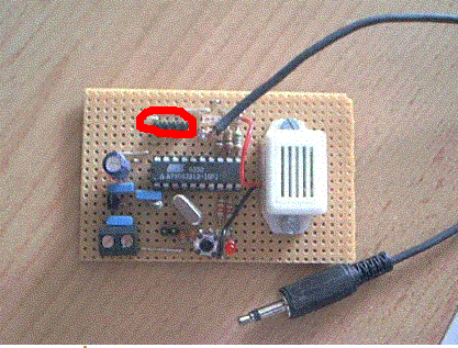

Juhu, es tut. Du hattest recht mit dem Signalpegel, ich hab ne kleine Verstärkerschaltung davor gesetzt
Super, dass es funktioniert, ich habe heute noch eine drieviertels Erfolgsmeldung bekommen, der hasts sogar unfreiwillig mit 1MHz geschafft ;- ) Ich sage nur Fuse Bits...
Ich bin noch am grübeln warum der Pegel so hoch sein muss...
Es müsste aufgrund den Komparators auch mit geringen Pegeln gehen.
Kannst Du mal irgendwann messen wie hoch der Pegel nach deinem Vertärker minmal sein muss, damit der dekoder sicher auswertet?
Martin
Kann ich leider erst nachreichen, wenn ich wieder an der Uni bin, zu Hause fehlt mir zur Zeit die passende Messtechnik. Kann aber gut sein, dass es an meiner Soundkarte liegt.
Jetzt bau ich das Ganze mal mit nem Atmega 8, Display und allem was man sonst noch braucht auf.
Keine Eile, das hat Zeit mit dem Messen.
Ich mess später auch noch mal bei mir genau nach...
In welcher Sprache unternimmst Du denn deine weitern Versuche?
Machst du mit Bascom weiter?
Martin
Nö, ich werd wohl mit C weitermachen, da fühl ich mich eher heimisch als in Basic.
Hallo Forum
Gute Neuigkeiten:
Ich habe soeben das kleine Pegelproblem gelöst.
Nun sind Pegle bis unter 0,5Veff kein Prolem mehr für den Dekoder!
Einfach einen Kondensator so um die 150pF am Eingang des analog Komaparators an dem auch die Diode hängt gegen Masse schalten.
Das hat bei mir geholfen.
