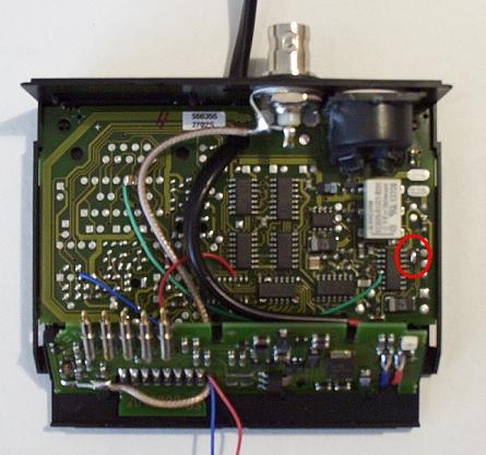

also die brücke die du meinst ist nur für 8 volt dc am ausgang. es ist die brücke links unter dem relais gewesen. wen es interessiert auch für patron:

Hier sonst auch mal ein Bild für den Quattro Lader:

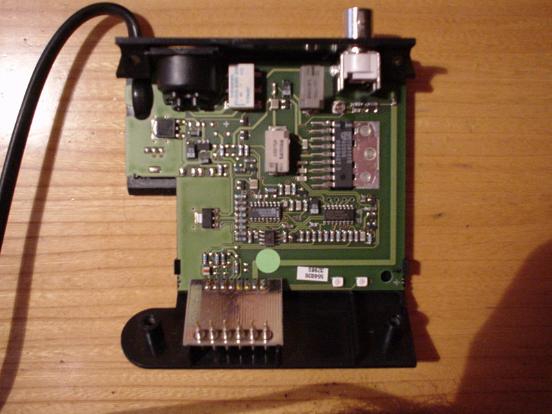

Hier ein Bild vom Patron Lader:

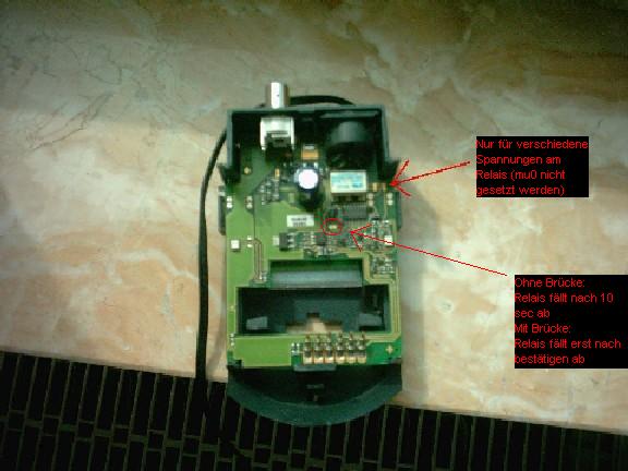

Mit Brücke: Relais fällt erst nach Bestätigen oder rausnehmen aus der Ladeschale ab
Ohne Brücke: Relais fällt nach ca. 8 sec ab

Kann mir bitte jemand verraten, wo ich diese Lötbrücke zur Aufhebung des 10 Sek. Intervalls beim MEMO Ladegerät LGA329 finde? Danke!
Hier mal ein Foto vom dem LGA329 RL/NF.
Wäre prima wenn jemand kurz mit Photoshop die Stelle markieren könnte. Danke!!!

Zur Info für alle direkt von Swissphone:
Habe gerade von Swisspohone ein Fax und einen Anruf bekommen.
Also. Bei ALLEN LGRA 429 zieht das Relais OHNE Lötbrücke für 10 sek. an; bei gesetzter Lötbrücke bis zur Quittierung. Dieser Zustand hat auch nichts mit dem Fertigungsdatum des Ladegerätes zu tun.
Und das Ladegerät lässt sich auch nicht testweise "Auslösen" :-(
