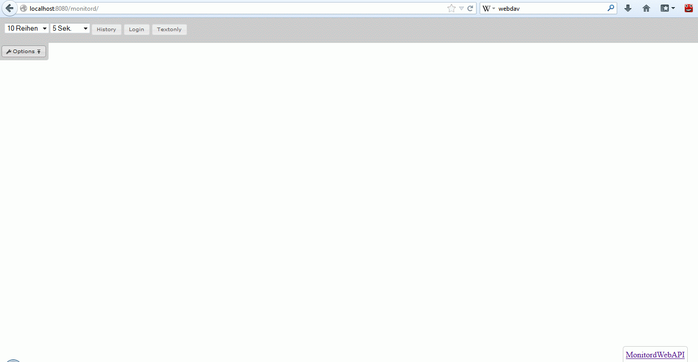

Ich denke es müsste an eben der Kombination aus localhost , port 8080 und Unterverzeichnis liegen. Mit deinem USB-Server dürfte ich der Sache aber schnell auf die Spur kommen.
Es gibt in der Config 2 Einstellungen die mit Admin und Authentifizierung zu tun haben:
Code:
noauthip = 127.0.0.1/32
noauthip_isadmin = false
Der erste Eintrag regelt welches IP-Netz keine Authentifizierung braucht(z.B. Lokales Netz),
Der zweite Eintrag gibt dieser Nutzergruppe dann auch Adminrechte. Zum einrichten von Usern
muss man Admin sein, sprich für die Ersteinrichtung muss man "noauthip_isadmin" auf "true" stellen (Evtl. sollte ich das als Vorgabe in die Sample-Datei machen). Dann kann man entsprechend die User anlegen und ggf. hinterher wieder die Admineinstellung auf False setzten.

Ok, das hilft etwas weiter...
Der USB-Webserver nutzt IPv4 und IPv6. Aktuell kann das Backend nicht mit v6 umgehen.
Hab es bei mir mit auf die ToDo-Liste genommen, für deine Testumgebung wäre eine schneller Lösung den apache auf IPv4 Only zu bringen.
Desweiteren hab ich dadurch noch andere "Fehlverhalten" gefunden, welche auch Zeitnach gepatch werden.
Um es für dich mal weiter zu bringen:
Apache config-Änderung von:
Listen {port}
auf:
Listen 0.0.0.0:{port}
und in der "monitordWebAPI_config.ini.php" File eins der beiden "datasearch"/"datareplace" aktivieren:
Dann solltest du weiterkommen, sobald ich wieder in meiner Entwicklungsumgebung bin, werde ich ein paar Fixes einbringen und GitHub aktualisieren, dann kannst du ein Update einspielen

Also, mit
Code:
startet der Webserver bei mir mit einem Error, bzw. startet gar nicht. Wenn ich
Code:
Listen 127.0.0.1:{port}
einsetze, läuft der Webserver ohne Probleme hoch.
Ich bekomme jetzt (noauthip_isadmin=TRUE gesetzt) einen Screen, bei dem alle 5 Sek. das Refresh-Date updated und ich einen Button "Users" sehe. Wenn ich allerdings auf diesen Button klicke, passiert nichts, außer, dass der Refresh anhält. Daten aus der POCSAG-Tabelle werden auch nicht angezeigt. :-(
Ich denke, es ist wohl das Beste, wenn ich auf das Update in Deinem Download warte. Es sei denn, Du hast nen spontanen Tipp für mich.
