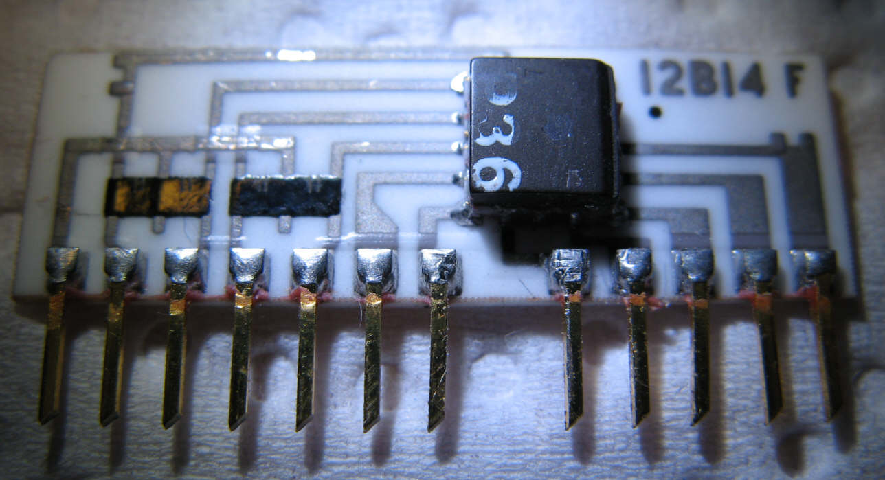

Lies bitte meinen Beitrag in dem anderen Thread. Das Bild zeigt keinen Original-Codierstecker. Der originale im türkisfarbenen Gehäuse ist nur einmal elektrisch programmierbar. Da gibt es keine Brücken zum umlöten o.ä.

Hier mal, für alle Interessierten, ein Bild eines Original Motorola-Codiersteckers für den Pageboy II.
Mit etwas Geduld und Heißluft bekommt man die Vergußmasse ganz gut ab, allerdings ist es für Umbauten o.ä. zwecklos, da der aufgelötete PROM eine Eigenfertigung von Motorola ist.

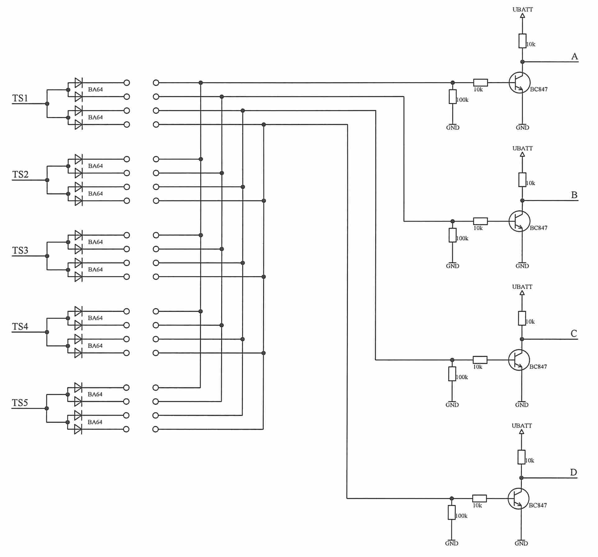

Wenn mich einer fragt würde ich den Kodierstecker irgendwie so bauen.
In meiner Entwicklung wurde ein 7402 verbaut und schaut natürlich ganz anders aus.
Daher hab ich diesen Entwurf auch nicht gebaut. Also keine Ahnung ob’s stimmt.

das sieht schonmal richtig geil aus, nur cih komm nciht ganz auf die kodierung, nehmen wir als beispiel 52293, wo müsste cihd ennd a die brücken machen, und was meinst du mit den NOR gattern, wo hast du den noch eingebaut??

Am Eingang des Kodiersteckers liegen max. 1,1 V, da die Steuerlogik direkt aus dem Akku versorgt wird.
Mit normalen Dioden reicht das nicht zum Durchschalten der Transistoren und auch mit Schottkys wird es sehr eng.

OK! Bleiben wir bei diesem Beispiel 52293
Wenn 1 Ton, dann TS1 auf 1. Jetzt muss der Kodierstecker die Ausgangsleitungen
A = 1
B = 0
C = 1
D = 1
schalten um Code 5 zu realisieren.
Nachdem die Ausgangsschaltung (Emitterschaltung) invertiert, muss eine Verbindung zwischen TS1 und Ausgangsschaltung B hergestellt werden.
Nächster Ton (TS2 auf 1). Code 2:
A = 1
B = 1
C = 1
D = 0
Verbindung TS2 mit Ausgangsschaltung D herstellen
TS3 auf 1
Verbindung TS3 mit Ausgangsschaltung A und B herstellen. (Frequenz R)
TS4 auf 1
TS4 mit A
TS5 auf 1
TS5 mit C
Nachdem ich keinen Unversalkodierstecker benötigte habe ich eine andere Logikschaltung aufgebaut, halt mit NOR-Gatter.
Selbstverständlich kann die Schaltung auf eine Kodierung abgespeckt werden. In dem obigen Beispiel werden ja nicht alle Eingangsdioden verwendet.
Der Kollektorwiderstand ist mit 10k wahrscheinlicht etwas zu klein.
IC = (1,1V – 0,2V) / 10k = 90uA
IB = 90uA / 100 = 0,9uA
1,1V / 2 = 0,55V an jeder PN-Stecke. Da dürfte schon 0,9uA fließen.
Wobei ich mir vorstellen könnte den Kollektorwiderstand auf 100k zu erhöhen. Experimentelle Ermittlung.
