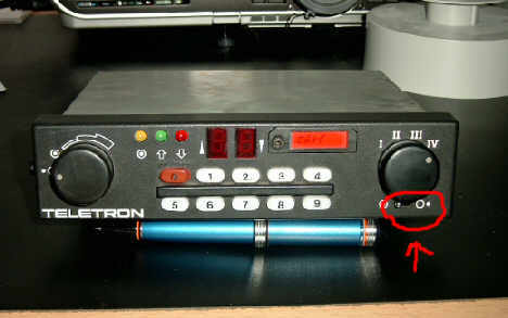

Auf der Rückseite des Gerätes gib es links oben eine Buchse mit 6 Kontakten. Zum programmieren verbindet man den Kontakt in der ecke (außen oben) mit Masse, und schaltet das Gerät ein. Nun drückt man die Taste 9 und befindet sich im Programmiermodus. Auf der rechten 7 Segment Anzeige wird nun die Kodierstelle angezeigt, auf der linken der Inhalt dieser Speicherstelle.
Man kann nun mit dem Schiebeschalter vorne auf dem Gerät unten rechts, den Inhalt dieser Kodierstelle weiterschalten (rechts ruhestellung, links zähler an), Mit den Zifferntasten 1-8 kann die zu Kodierende Stelle gewählt werden.

Hier auch noch mal die Rückansicht mit den Kontakten
und noch mal von vorne
