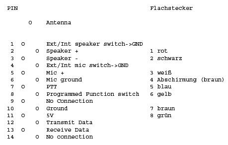

Kurzfassung:
a) Da die 10a/13a Dauerspannung liefern, die PTT abklemmen und die Spannungs-Ader darüber führen.
b) Nach der PTT einen 78L05 einschleifen.
c) Relais, 4066 etc. reinstopfen (von hinten gesehen links oben ist Platz) für PTT. Ich habe mich für ein 5V-Relais 2x um entschieden, da etwas flexibler (z.B. für FuG 10 -> teils andere PTT-Tastung) und redundant.
d) kleines Poti in die Tx-Nf einschleifen zur Pegelanpassung.
e) Stecker anpassen. Cave: Die Adern sind superzart, reißen angelötet ständig ab. Crimpkontakte (z.B. TAE, PSK etc.) dran und damit anlöten, seitdem hälts. Oder, falls man nicht leicht (-> Adern flicken) zurückbauen können möchte, die am Kabelende vorhandenen Crimpkontakte nutzen statt das Kabel zu kappen.
Anhang: Pinbelegung Stecker, Stecker im Stecker ;-) und Aderfarben.
cheers,
Ulf
