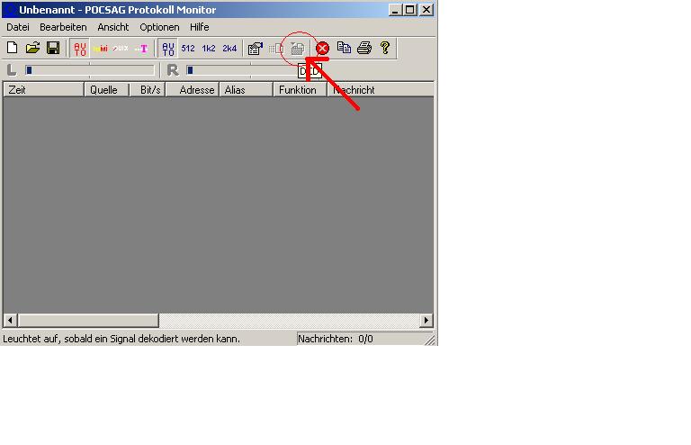

Also der Scanner den ich dran habe ist ein Alinco DJX3.
und dieses zeichen blinkt wenn das gebrumm los geht.
Das ist eigentlich kein schlechtes Zeichen weil das Programm versucht zu Dekodieren - also das Signal kommt durch

also mit dem Bos Tool entschlüsselt er mir das ganze.
Jede nachricht die ich Schreibe zeigt er mir an.
aber wenn es gesendet wird schreibt er nix.
Also POC32 dekodiert die Signal vom BOS Tool? Dann funktioniert es optimal - liegt also am Scanner oder am Signal
Entweder du brauchst einen Diskriminatorausgang oder das Signal ist tatsächlich verschlüsselt....
