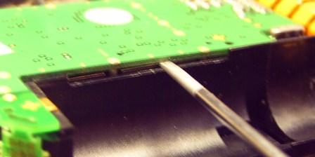

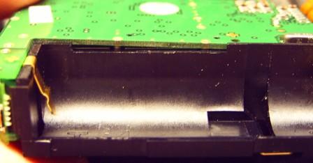

Hello again,
So als Tipp:
Beim Trennen der Platinen unbedingt einen kleinen Hebel verwenden, damit die Buchsen - bzw. Steckerleiste nicht einseitig belastet wird. Die beiden Paltinen nur soweit auseinanderziehen, dass der Schraubendreher zwischenrein passt. Aber guckst Du :
guckst Du nochmal:
