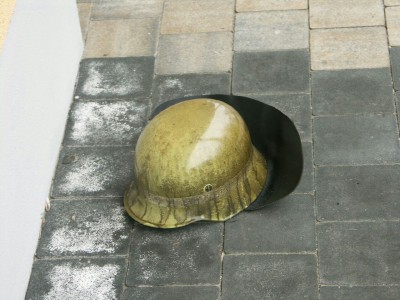

hatte die gelegenheit in einem Holzbefeuerten Container zu Üben.
Hab so einen Helm dann mal extrem in der Rauchschicht getestet.
Der Helm war in ca. 1-1,20m höhe gelegen in der heißen Rauchschicht, ca. 20 min. lang.
Der Helm war zwar durch den Rauch danach schwarz, hatte aber keine Blasen oder sonstige Defekte. Auch das Polster das Innen eingeklebt ist hielt ohne Probleme den Temeraturen stand.
Kommt also an den alten DIN-Helm ran.
Siehe Bild
