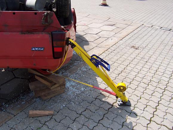

Meinst du vielleicht sowas???

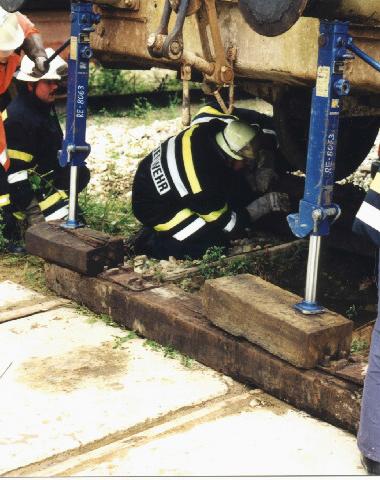

Meint ihr die Jungs?
Links B5
Rechts B10

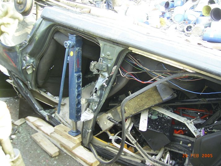

Hallo Leute!!
So ist zwar schon wieder eine weile her aber ich wollt einfach anhand eines Bildes zeigen was damals so gelaufen ist.
Wir haben einen Schrott PkW bekommen, welchen wir aufs Dach gedreht haben und welcher schon ziemlich mitgenommen war. Die Annahme war eine eingeklemmte Person auf der Fahrerseite.
Übung war es die Türen zu entfernen und auch die B-Säule so das man den Fahrer hätte sicher retten können. Das wir aber nicht wussten wie stabil das auto noch ist haben wie man hier erkennen kann vor dem entfernen der B-Säule eine Büffelwinde eingebaut.
Ich möcht mich nochmals bei eurer Gedanklicher Hilfe bedanken und hoffe beim nächsten Mal auch wieder solch eine nette Unterstützung zu bekommen.
