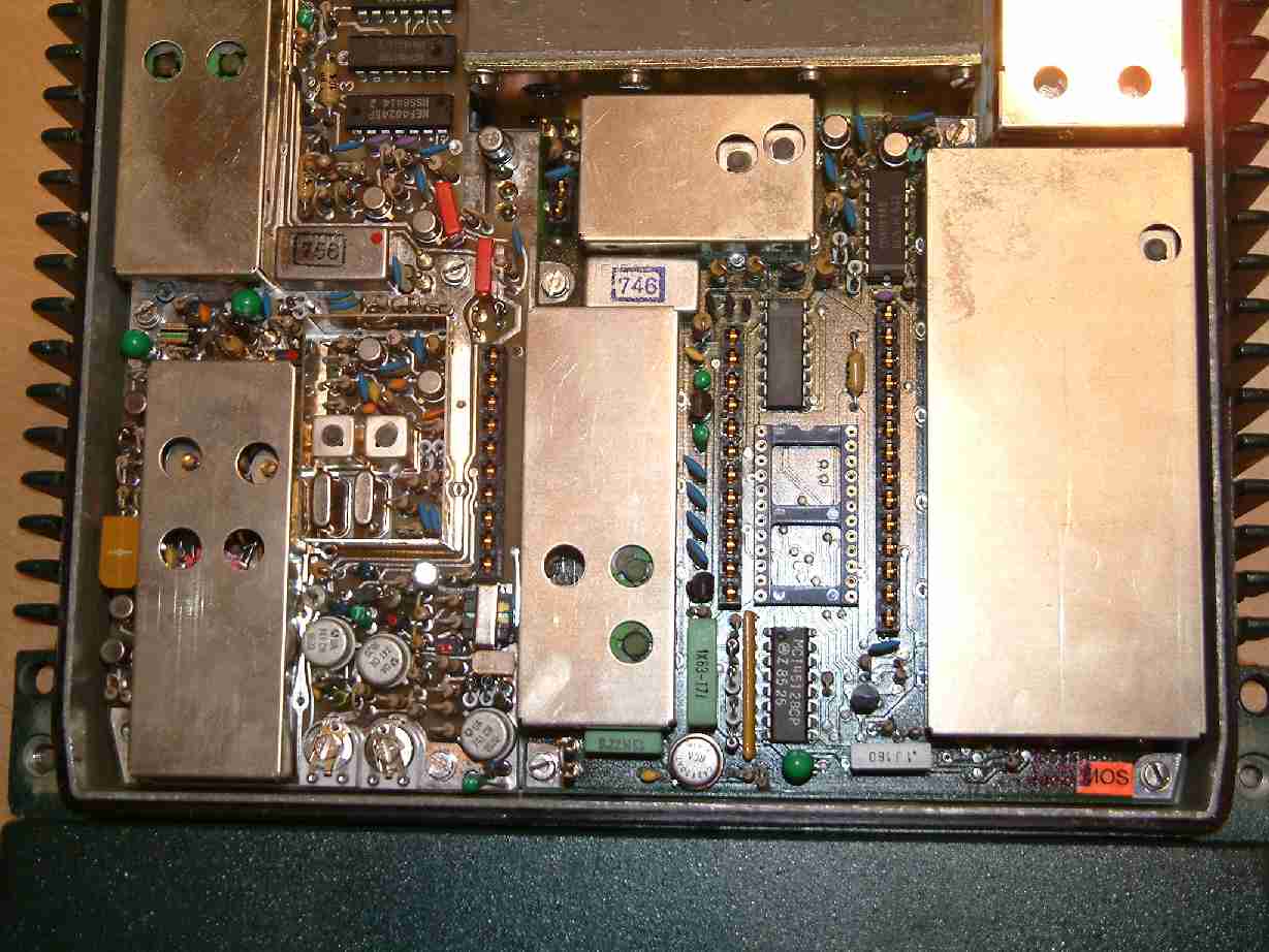

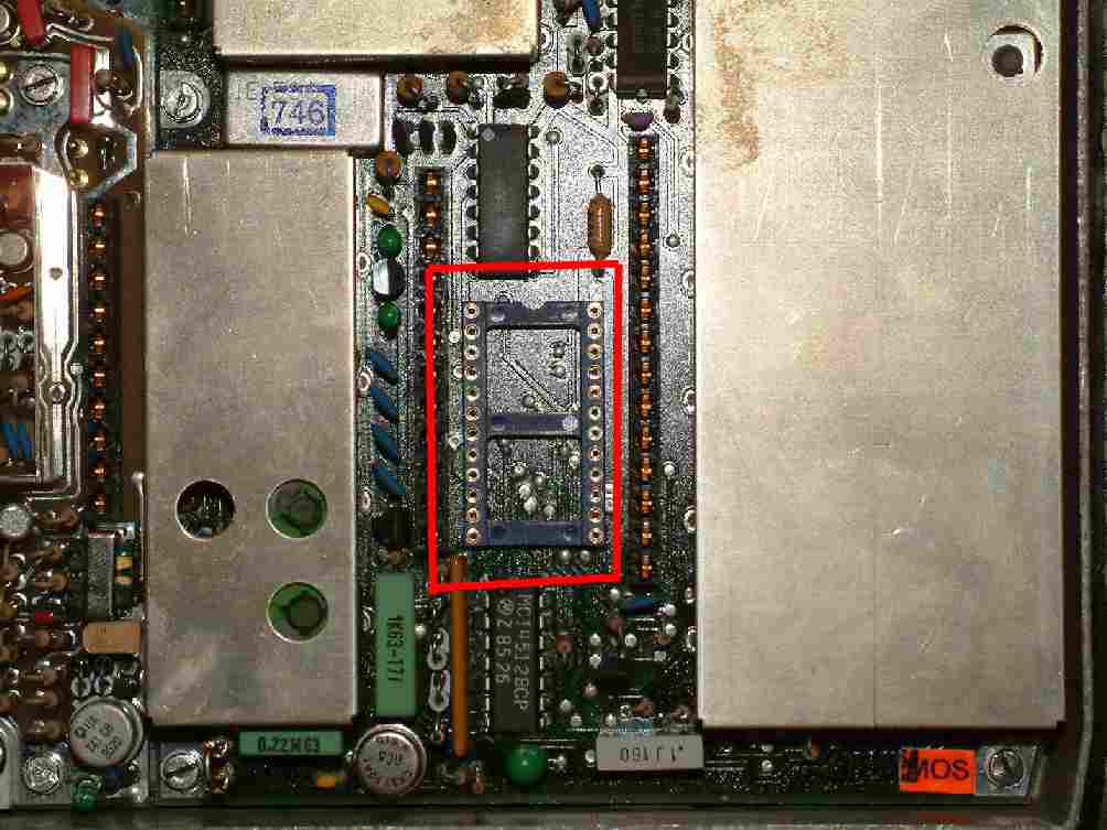

Hier noch das Foto vom Eprom-Sockel.Zitat:
Original geschrieben von FunkerVogth
Wäre es zuviel mir ein Foto von dem Steckplatz zu machen?
Der interessiert mich eigentlich mehr.
Übrigens sieht eher aus wie ein Eprom.
Duesi
Jo das ist die Stelle auf der Empfangsfrequenzaufbereitung.

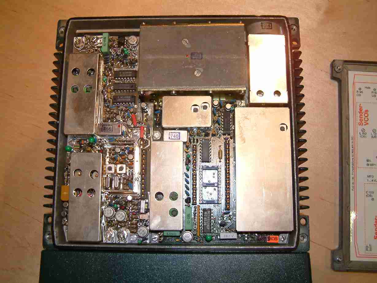

habe anbei nochmal die Platine mit dem Sockel und auch die Beschriftung im Gerät angehängt. Hoffe alle haben denselben Erfolg wie ich hatte.
Gruß und guten Rutsch
Duesi
Uuups, irgendwie den Anhang vergessen.
2tes
und letztes
